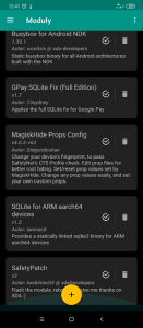

dmalec Posted October 3, 2019 Share Posted October 3, 2019 (edited) Panowie, zrobiłem wszystko wg instrukcji ale po aktualizacji do 9.9.27 przestałem płacić nfc i zauważyłem w Magisku, w sekcji SafetyNet zmianę. "ctsProfile: False" Czegoś zapomniałem ukryć? Edited October 3, 2019 by dmalec Link to comment Share on other sites More sharing options...
Adam Błażejewski Posted October 3, 2019 Share Posted October 3, 2019 Znajdź w magisku taki mod /patch i go zainstaluj. 1 Link to comment Share on other sites More sharing options...
dmalec Posted October 3, 2019 Share Posted October 3, 2019 To powinno być dopisane w instrukcji Dzięki!Wysłane z mojego MI 9 przy użyciu Tapatalka Link to comment Share on other sites More sharing options...
Adam Błażejewski Posted October 3, 2019 Share Posted October 3, 2019 Ten problem pojawił się niedawno więc jeszcze nikt tego nie modyfikował i nie powiedziane iż w następnej wersji nie zostanie on wyeliminowany. To jest rozwiązanie tymczasowe ale najważniejsze że działa. 1 Link to comment Share on other sites More sharing options...

krzygaj Posted October 25, 2019 Share Posted October 25, 2019 (edited) Jestem na naszym 9.10.17 i przeszedłem przez wszystkie punkty opisane w tym wątku: I niestety za każdym razem jak chcę dodać kartę(mBank) w Google Pay, to mam komunikat: Żądanie nie powiodło się Nie można zrealizować transakcji. [OR-TAPSH-08] Ktoś coś? Edited October 25, 2019 by krzygaj Link to comment Share on other sites More sharing options...
Zenderable Posted October 25, 2019 Share Posted October 25, 2019 @krzygaj A zainstalowałeś SafetyPatch w Magisk? Jeśli wyczyściłeś dane google pay, potem zrobiłem chmoda 440 w TWRP i nadal nie działa, to najprawdopodobniej masz ctsProfile na false. Polecam najpierw przeczytać cały wątek i dopiero się zabierać za instrukcję. Link to comment Share on other sites More sharing options...
krzygaj Posted October 25, 2019 Share Posted October 25, 2019 @Zenderable no mówię, że przeszedłem przez wszystkie punkty: Czyściłem wszystkie dane w Usługach Play i Google Pay Link to comment Share on other sites More sharing options...
abnegat Posted October 25, 2019 Share Posted October 25, 2019 (edited) 57 minut temu, Zenderable napisał: @krzygaj To spróbuj wg tej instrukcji Stosowałem na różnych ROM-ach i zawsze działało. Edited October 25, 2019 by abnegat Link to comment Share on other sites More sharing options...
