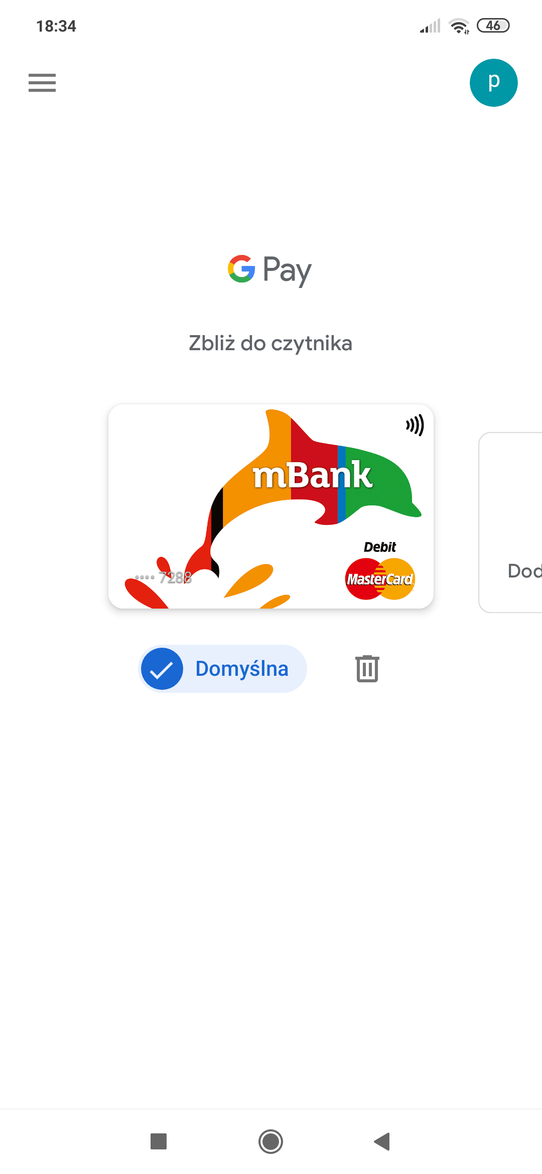

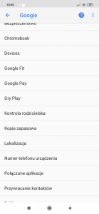

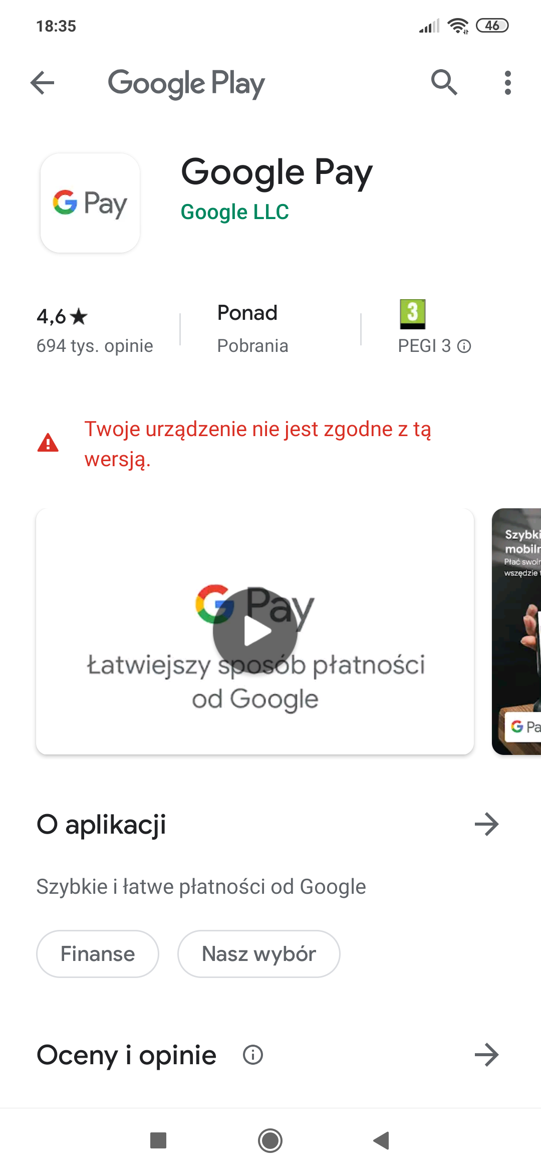

pietramarek Opublikowano 13 Września 2019 Udostępnij Opublikowano 13 Września 2019 Hej, jestem nowym szczesliwym użytkownikiem MI 9 SE, :) mam kilka pytan odnoscnie NFC, poniewa we wczesniejszych telefonach nie mialem tej opcji to wlasnie ona skusila mnie do zakupu tego telefonu ( i nie tylko) moje pytanie: 1. Dlaczego nie moge zainstalowac aplikacji Google Pay ? pisze, ze Aplikacja jest niezgodna ze wszystkimi Twoimi urządzeniami, a z drugiej strony w ustawieniach mam "opcje" Google Pay i mam tam podpieta karte i jak wejde w ta aplikacje to zaplace 2. czy aby placic NFC to trzeba miec odpalona aplikacje google pay czy wystarczy ze telefon jest tylko odblokowany ? 3. czy moze jest jakas inna apka, która dziala i obsluguje NFC, co mozecie polecic? Dziekuje i pozdrawiam :) Odnośnik do komentarza Udostępnij na innych stronach Więcej opcji udostępniania...

pietramarek Opublikowano 13 Września 2019 Autor Udostępnij Opublikowano 13 Września 2019 2 godziny temu, Chris_007 napisał: Ad.1 to ciekawe. Wg mnie masz tą apka zainstalowana bardziej problem z Google Play Ad.2. odblokowany i włączone NFC. Włączenie apki jest potrzebne np. jak chcesz skorzystać z nie domyślnej karty. Ad.3. no nie każdy bank korzysta z tego. Kiedyś na pewno PKOBP miało swój system nie wymagający gpay. Teraz na pewno jest kilka takich. Czy są one aplikacje? Wydaje mi się że o takiej funkcjonalności na telefon z Androidem nie ma. Ale mogę się mylić no tak jest zainstalowana w takiej formie, karta jest podpieta i jest ustawiona jako domyslna i tak samo nfc domysle ustawione na Google pay, ale dalej nie dziala dopiero jak to wlacze i idzie ale np tej aplikacji juz nie moge sciagnac i zainstalowac bo z tego co widze to co ja mma to jakas okrojona wersja sam juz nie wiem a jak chce sciagnac apke to takie cos wyskakuje Odnośnik do komentarza Udostępnij na innych stronach Więcej opcji udostępniania...

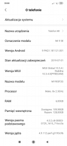

TheTick Opublikowano 13 Września 2019 Udostępnij Opublikowano 13 Września 2019 A masz oficjalną wersję global? Czy siedzisz na xiaomi.eu? Odnośnik do komentarza Udostępnij na innych stronach Więcej opcji udostępniania...

pietramarek Opublikowano 13 Września 2019 Autor Udostępnij Opublikowano 13 Września 2019 22 minuty temu, Fish_79 napisał: Ad. 2 Nie trzeba mieć odblokowanego fona! Wystarczy podświetlić ekran. Masz mBank, więc zainstaluj aplikację mBank u i aktywuj na niej "płatności telefonem". mam aktywowane, jak wejde w aplikecje to dziala inaczej nie chce 1 godzinę temu, TheTick napisał: A masz oficjalną wersję global? Czy siedzisz na xiaomi.eu? taka mam wersje Odnośnik do komentarza Udostępnij na innych stronach Więcej opcji udostępniania...
pietramarek Opublikowano 13 Września 2019 Autor Udostępnij Opublikowano 13 Września 2019 znalazlem cos takiego https://miuipolska.pl/o-romie-miuipolska/ czyli rozumiem ze w mojej wersji global nie bedzie nfc dziala tak jak powinno? Odnośnik do komentarza Udostępnij na innych stronach Więcej opcji udostępniania...
pietramarek Opublikowano 13 Września 2019 Autor Udostępnij Opublikowano 13 Września 2019 ok, udało mi sie zaisnatlowac recznie Google Pay, ale dziwne czemu nie chcialo mi instalowac bezposrednio ze sklepu jutro dam znac czy udalo mi sie w sklepie zaplacic i czy problem sie rozwiazal Odnośnik do komentarza Udostępnij na innych stronach Więcej opcji udostępniania...
TheTick Opublikowano 14 Września 2019 Udostępnij Opublikowano 14 Września 2019 (edytowane) 10 godzin temu, pietramarek napisał: znalazlem cos takiego https://miuipolska.pl/o-romie-miuipolska/ czyli rozumiem ze w mojej wersji global nie bedzie nfc dziala tak jak powinno? Ale Ty nie masz miui Polska (xiaomi.eu) tylko oficjalny 10.3.4.0. a w wersji global nie ma cyrków z NFC. Więc sprawa jest dziwna. U mnie nie ma problemu z zainstalowaniem google pay. Może wyczyść pamięć podręczna aplikacji, usuń ją i spróbuj ponownie? Edytowane 14 Września 2019 przez TheTick Odnośnik do komentarza Udostępnij na innych stronach Więcej opcji udostępniania...
pietramarek Opublikowano 14 Września 2019 Autor Udostępnij Opublikowano 14 Września 2019 po zainstalowani prze kabel aplikacji Google Pay, nfc dziala bez problemow, pozostaje tylko pytanie dlaczego nie moglem zainstalowac aplikacji normalnie ze sklepu, w sumie dalej jak wchodze na Gplay to pokazuje ze moja wersja nie jest zgodna, ale najwazniejsze ze juz dziala pozdrawiam Odnośnik do komentarza Udostępnij na innych stronach Więcej opcji udostępniania...
Chris_007 Opublikowano 16 Września 2019 Udostępnij Opublikowano 16 Września 2019 Dnia 14.09.2019 o 16:30, pietramarek napisał: po zainstalowani prze kabel aplikacji Google Pay, nfc dziala bez problemow, pozostaje tylko pytanie dlaczego nie moglem zainstalowac aplikacji normalnie ze sklepu, w sumie dalej jak wchodze na Gplay to pokazuje ze moja wersja nie jest zgodna, ale najwazniejsze ze juz dziala pozdrawiam A jaki masz ustawiony region? Polskę? Dnia 13.09.2019 o 20:26, Fish_79 napisał: Ad. 2 Nie trzeba mieć odblokowanego fona! Wystarczy podświetlić ekran. Masz mBank, więc zainstaluj aplikację mBank u i aktywuj na niej "płatności telefonem". Trzeba mieć ustawiona blokadę i bez odblokowania możesz zapłacić do 50 PLN Brak konieczności odblokowywania ekranu przy małych płatnościach W przypadku większości transakcji musisz odblokować telefon. Nie jest to jednak konieczne, gdy dokonujesz wybranych niewielkich płatności. Uwaga: możesz dokonać ograniczonej liczby transakcji bez odblokowywania telefonu. Gdy ją wyczerpiesz, telefon będzie wymagać odblokowania. Odnośnik do komentarza Udostępnij na innych stronach Więcej opcji udostępniania...
