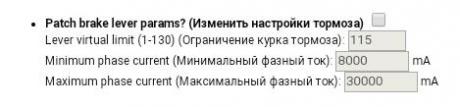

3. Nie ma nigdzie "do zakupu" wersji z metalu/aluminium - gotowca. Jestem w trakcie wykonywania własnego adaptera dla zacisku Xtech i tarczy 120mm. Gdy zakończę pracę, udostępnie projekt i każdy będzie mógł z nim zlecić wykonanie adaptera u pierwszego lepszego gościa z CNC, lub w profesjonalnym zakładzie.
4. Można, generując customa. Opcja: Brake lever params, virtual limit

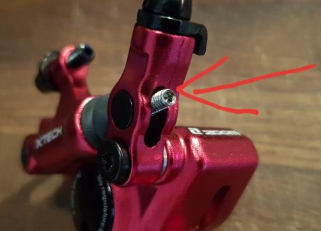

Bardzo łatwo jest sobie dodatkową śrubą wyregulować odległość klocków od tarczy i tym samym ustalić jak szybko i mocno klocki będą łapać tarczę. Można więc ustawić sobie hamulec w działaniu 0-1, a można zwiększyć mu modulację.
