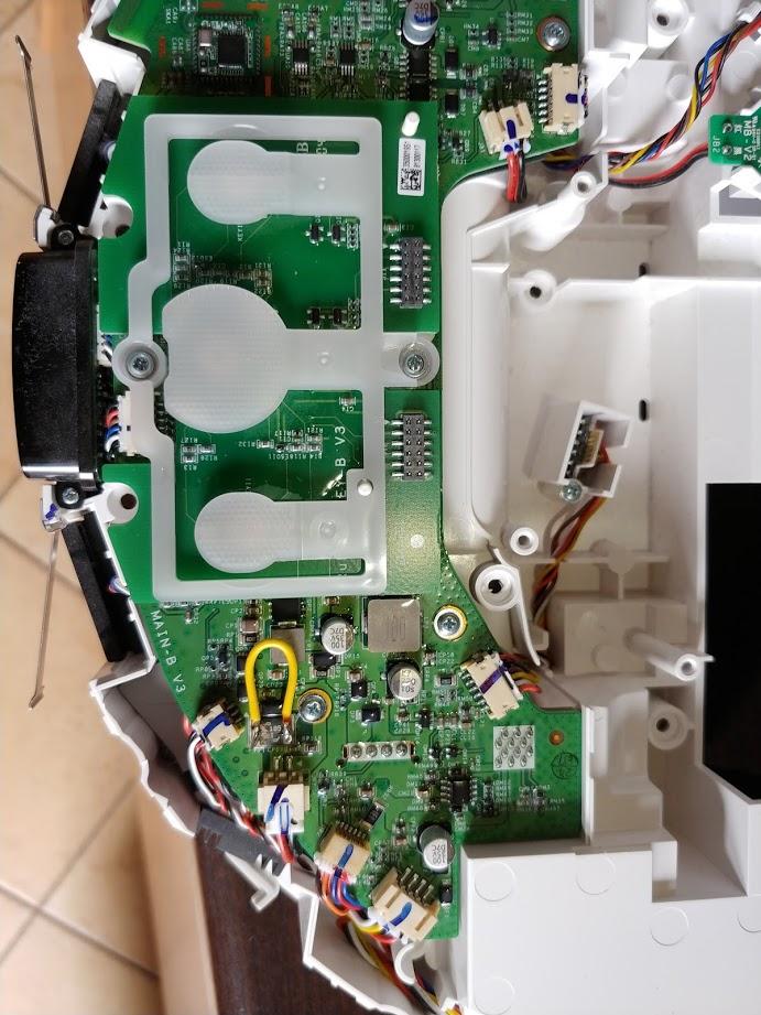

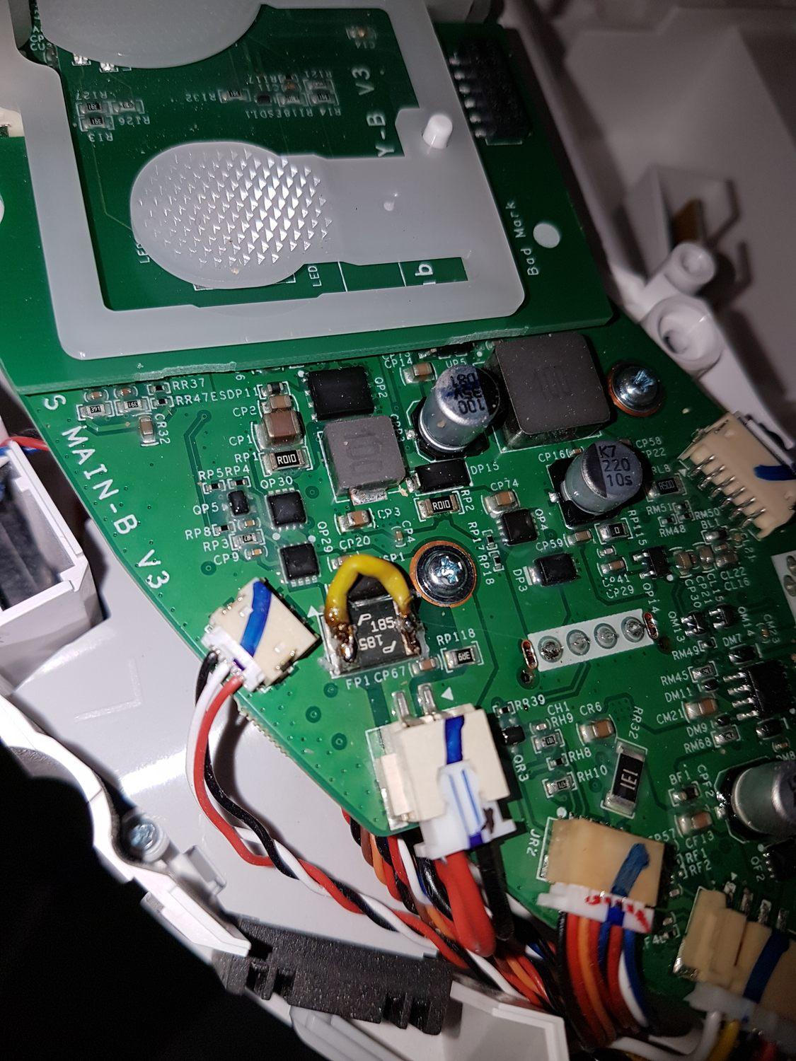

matrix_5 0 Posted October 2, 2019 Report Share Posted October 2, 2019 (edited) Cześć, Powodów może być kilka, tutaj opisane:roborock not charging U mnie jak i u jednego kolegi był problem z tym bezpiecznikiem samoresetowalnym. Kosztuje on parę złotych ale musiałem zamówić z UK 5 szt to mnie wyszło coś koło 50zł z przesyłką. Wymiana nie jest jakaś trudna, najlepiej mieć hot aira, ale ja to zrobiłem zwykłą lutownicą z lidla i odkurzacz jeździ już kilka mcy. Na początku nie miałem części na wymianę to zwarłem oba końce kawałkiem kabelka (jak na grafice) i tak jeździł z miesiąc. Powodzenia! Edited October 3, 2019 by matrix_5 poprawiłem linka Link to post Share on other sites

Piotr 4 Posted October 30, 2019 Report Share Posted October 30, 2019 U mnie już po problemie. Powodem również był automatyczny bezpiecznik. Godzinka pracy żeby to wszystko rozebrać i skręcić ponownie. Śrubek od groma Na razie zostawiam ze zworką zamiast bezpiecznika. Może kiedyś wymienię na prawidłowy. @Pawelppl Wygląda że aku puste. A powody mogą być różne. W linku od @matrix_5 masz opisane co sprawdzić. Link to post Share on other sites
