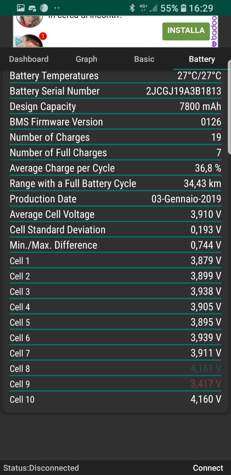

Witam, pisze na forum z problemem z moja hulajnoga. Dodam nowa hulajnoga bo ma dopiero ok 130 km przejechane. Kupilem hulajnogę ok 3 tygodnie temu i na poczatku bylo wszystko ok, as jakiegos tygodnia zasięg baterii ze 100% do zera zmniejszył sie do ok 4 km... sa przypadki kiedy ładuje ja do fulla, włączam hulajnogę jest 100% wyłącze, włączę znow i jest 4 procent i ostatnia kreska... widac ze tam cos szwankuje i nie wiem co... w ciągu 4 km wyładowywuje sie do ostatniej kropki a ja mam obawy czy dojadę do pracy.. pomocyyyy!!!

Prosze screeny
Dzis rano miałem sytuacje ze wczoraj naladowalem baterie do fulla, dzis rano odpaliłem zeby zajechać do pracy a tam jedna kreska, podłączyłem baterie ale paliła sie zielona dioda czyli ze bateria była naładowana a nie paliła sie czerwona co świadczyłoby o jej wyczerpaniu.

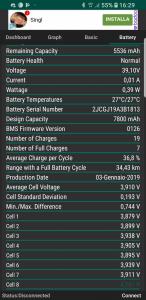

Nie wyglada to tragicznie uwzględniając, że bateria ma tylko 3%.
Bateria prawie jak nowa.
Rozumiem, że zielona/czerwona to mowa o zasilaczu.
1. Czy kiedykolwiek ładowałeś hulajnogę włączona (pulsuje światło stopu, po osiągnięciu 100% stop miga... po minucie-dwóch hulajnoga się wyłącza) ?
2. Czy po długim ładowaniu jest 100% i po nocy spada prawie do zera ?
3. Czy masz miernik i możesz zmierzyć napięcie na zasilaczu (powinno być w okolicy 41-42V) ?
Screen przydały się jak jest naładowana do 100%, wtedy widać czy któryś pakiet nie odbiega od innych napięciem.

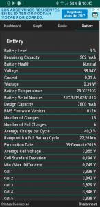

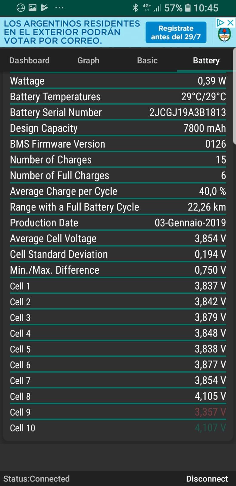

Masz problem z baterią na zdjęciu widać cela 8 i 10 ma 4,1 volta a cela 9 ma 3,3 volta reszta 3,8 volt. Problem może być w BMS nie balansuje. Jeżeli masz gwarancje to tylko reklamacja.

Bateria zdecydowanie.
Sprawdzanie baterii jak ma 3% jest niemiarodajne.
Prosiłem o screen po naładowaniu ale się nie doczekałem.

Naładowanie  może być nie możliwe ze względu na cele 8 i 10 ponieważ mają 4,1 volt i możliwe jest że wtedy odcina ładowanie.
