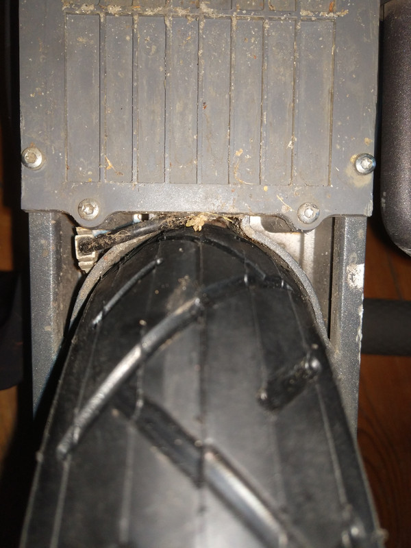

No to w celu weryfikacji zakupiłem  sztukę jedną Hota 10x2.125, opona prosta, mieszanka bardzo fajna- na suchym/ mokrym powinna się zachowywać bardzo przyjemnie, do tego profil jest ładny foremnie okrągły, także powinna być przewidywalna w zakrętach (czego mi w "nylonach" brakuje, poza trakcją)
Niestety na tyle miejsca nie ma wogóle, a przynajmniej ja prześwitu 1mm nie uznaję jako używalną konfigurację, także leci na przód bo tam prześwit można regulować, a krzywy "nylon" ociera o śrubkę w jednym miejscu.
Bieżnik jak dla mnie całkiem przyjemny- głębszy niż w CST fabrycznych, przy czym ten jest dwukierunkowy, nie wiem czy to plus/minus, czy na cokolwiek wpływa. Trochę walki było żeby wskoczyła na rant, woda z mydłem to za mało niestety, za to smar silikonowy zadziałał cuda.

Na tylną felgę wystarczyło dać trochę smarowidła by opona weszła, z przodu nawet silna perswazja nie pomogła, rozsądny człowiek pewnie by w tym momencie odpuścił, ja wykorzystałem fakt że felga jest zamontowana na dosyć mocnym silniku elektrycznym oraz jest wykonana z materiału dość łatwego w obróbce- poprawiłem profil rantu felgi oraz zmniejszyłem trochę jego średnicę, opona wskoczyła :)
Teraz pozostają mi przeróbki kosmetyczne i dorobienie błotnika, fabryczny się nie mieści, hulajnoga prowadzi się znacznie pewniej niż z oponą poprzednią, przyczepność też jest poprawiona. Na tył najpewniej założę tą z klockowatym bieżnikiem, bo ładnie wygląda ;)
