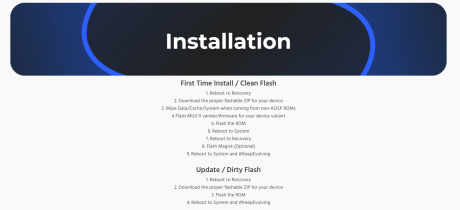

dave091 Posted February 11, 2020 Share Posted February 11, 2020 Witam mam pytanie odnośnie Romu Evolution X 4.1 a mianowicie instaluje się go tak samo jak rom od xiaomi.eu czyli pobieramy plik ZIP, format data i instalacja z poziomu TWRP czy może robi się to inaczej ? Wysłane z mojego Redmi K20 Pro przy użyciu Tapatalka Link to comment Share on other sites More sharing options...

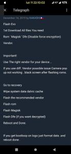

skay77 Posted February 11, 2020 Share Posted February 11, 2020 dave91 https://photos.app.goo.gl/ahrJ4feghsZu9JBx6 Reszta na na telegramie K20 mi9 t pro update https://photos.app.goo.gl/TRZjthA3wJ1msba98Wysłane z mojego Mi 9T Pro przy użyciu Evolution X Link to comment Share on other sites More sharing options...
Lipson47 Posted February 11, 2020 Share Posted February 11, 2020 (edited) Spoiler @dave091Tutaj masz dokładną instalację. Ale w skrócie to musisz zrobić full wipe, a nie tylko format data przed instalacją. Do tego po zrobieniu formata musisz zainstalować zipa z miui11 vendor/firmware, czyli z tej stronki wybierasz sobie swój wariant i instalujesz to w TWRP. Dopiero po tym możesz przystąpić do flashowania romu. Ja jeszcze po tym zainstalowałem kernel stąd, bo miałem problemy z podłączeniem telefonu do PC. Edited February 11, 2020 by Lipson47 Link to comment Share on other sites More sharing options...

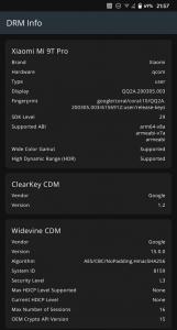

gabor2 Posted March 7, 2020 Share Posted March 7, 2020 Zainstalowałem najnowsze Evolution. Wszystko działa. Ale nie wszystko jak bym chciał. Ustawiłem ciemny motyw, który nie wymusza na wszystkich aplikacjach ciemnego. Część aplikacji świecie na biało albo ja nie umiem tego zmienić. Pomijam ułomności dialera google, m.in. najbardziej brakuje mi wyświetlania nazwy firmy kontaktu dzwoniącego, jeśli jest ona w danych kontaktu- miui to potrafi. Brak kolorowych ikon powiadomień na aod. Security level L3. To tak na szybko co od razu rzuciło mj się w oczy.Wysłane z mojego Mi 9T Pro przy użyciu Tapatalka Link to comment Share on other sites More sharing options...
skay77 Posted March 7, 2020 Share Posted March 7, 2020 Ja tam mam L1 True caller premium https://apkmos.com/truecaller-premium-apk/Mi9T pro #########EVOLUTIONX########## Link to comment Share on other sites More sharing options...
gabor2 Posted March 7, 2020 Share Posted March 7, 2020 Ciekawe w takim razie dlaczego u mnie L3Wysłane z mojego Mi 9T Pro przy użyciu Tapatalka Link to comment Share on other sites More sharing options...
skay77 Posted March 7, 2020 Share Posted March 7, 2020 A nie wiem od początku mam L1 ja wlazłem na Evo fv 11.0.04Mi9T pro #########EVOLUTIONX########## Link to comment Share on other sites More sharing options...
faerin Posted March 26, 2020 Share Posted March 26, 2020 Truecaller premiumium apk Link to comment Share on other sites More sharing options...
Lipson47 Posted March 30, 2020 Share Posted March 30, 2020 @gabor2 Też mam L3 i prawdopodobnie już na zawsze bo co bym nie robił to pozostaje L3. Gdzieś czytałem, że to już jest nie do przywrócenia. Miałem też kiedyś LG i też mi wskoczyło L3 na amen i nawet jeździłem do serwisu z pytaniem czy można jakoś wgrać te klucze albo coś. Odpowiadali, że jest to niemożliwe Link to comment Share on other sites More sharing options...

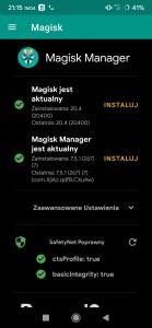

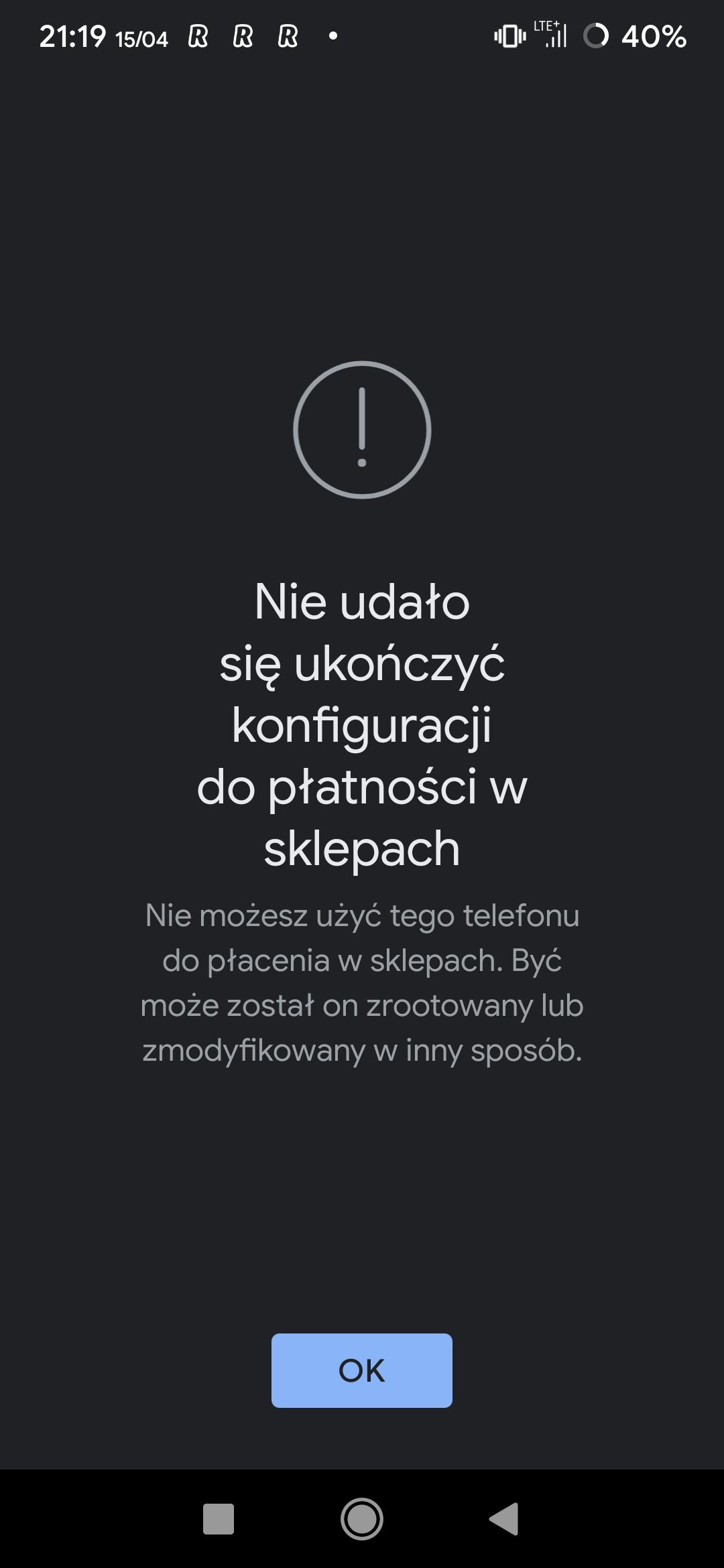

max699 Posted April 15, 2020 Share Posted April 15, 2020 Hej, mam problem z nfc otóż mam poprawne safetynet w magisk na zielono ukryłem Googlepay w magisku. Karty mogę podpiąć gpay działa ogólnie ale już nie pozwala skonfigurować płatności zbliżeniowych piszą, że mam rota albo jakieś inne modyfikacje i nie przechodzi. Próbowałem przechodzić przez różne poradniki i dochodzę do wniosku, że jest to problem customromu Havoc-Os więc jeśli ktoś się zastanawia a chce nfc to nie polecam na globalu działało. Pozdrawiam jeśli ktoś ma jakieś sugestie jeszcze żeby to obejść to będę wdzięczny Link to comment Share on other sites More sharing options...
mariusz.ur Posted April 15, 2020 Share Posted April 15, 2020 @max699 W ustawieniach ukryłeś Magisk zmieniając nazwę? Link to comment Share on other sites More sharing options...

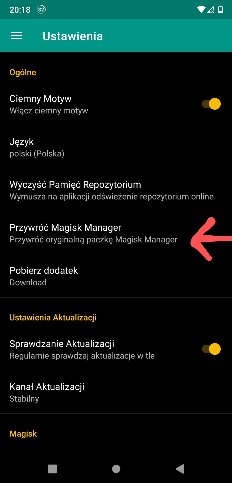

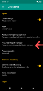

max699 Posted April 15, 2020 Share Posted April 15, 2020 Niestety tak. Już nie mam pomysłów. Kartę podpinam ale każe mi skonfigurować płatności zbizeniowe wprowadzam kod karty i mam taki komunikat. Jak w załączniku. Pewnie wrzucę miuipolska choć za bardzo mi się nie chce. Skonfigurowałem wszystko pod siebie a na koniec taki babol. Link to comment Share on other sites More sharing options...
mariusz.ur Posted April 16, 2020 Share Posted April 16, 2020 (edited) Jeśli ukryłeś Magisk w ustawieniacha to musisz mieć tak jak na zrzucie. Zainstaluj moduł sqlite. Romy na twój telefon są na poziomie tych dla mi8 sprzed kilku miesięcy. Musisz zwracać uwagę na vendor I firmware. Wtedy często korzystałem z tego modułu aby gpay działało. Edited April 16, 2020 by mariusz.ur Link to comment Share on other sites More sharing options...
