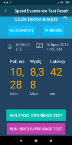

krystianbienkowski 0 Posted July 11, 2019 Report Share Posted July 11, 2019 Witam, niedawno przeszedłem z Play do Orange na kartę i internet działa tylko w trybie 4G (ikona LTE nie włącza się w jakimkolwiek odwiedzanym przeze mnie miejscu w Polsce). Jednak gdy do Xiaomi włożę kartę z innej sieci to LTE normalnie działa, podobnie gdy włożę moją kartę z Orange do innego urządzenia to LTE także działa. Próbowałem resetowania ustawień sieci oraz ustawień ręcznych APN. Prędkość internetu na samym 4G jest znacznie niższa niż LTE tej karcie na innym urządzeniu. Czy orientuje się ktoś jaka może być przyczyna problemu? Chciałbym uniknąć przywracania ustawień fabrycznych bo do wielu aplikacji nie mogę utworzyć kopii zapasowej. Pozdrawiam. Link to post Share on other sites

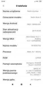

krystianbienkowski 0 Posted July 14, 2019 Author Report Share Posted July 14, 2019 Mam Miui Global 10.3.1 i nie ma takiej opcji. Poza tym, jak pisałem wyżej, po włożeniu do tego urządzenia innej karty LTE działa normalnie, bez zmiany jakichkolwiek ustawień, a sam internet wg SpeedTestu działa dużo szybciej. Dziękuję za sugestie, ale czy ktoś ma jeszcze jakiś pomysł gdzie szukać przyczyny? Link to post Share on other sites
densa 34 Posted July 14, 2019 Report Share Posted July 14, 2019 Nie piszesz tylko do jakiego urządzenia wkładasz, bo może ono obsługiwać np. agregację pasm albo twój rn5 jest z chin i nie ma B20 i dlatego jest szybciej. Druga sprawa, to czy wyświetla się 4G czy LTE to nie ma największego znaczenia, w MIUI to tylko kwestia wizualna. Na globalu jest to zależne od regionu tj. Polska powinna mieć wyświetlane LTE, a np. Szwajcaria (dla motywów) 4G, nie masz takiej opcji do zmiany, bo kolega pisał o romie miuipolska. Link to post Share on other sites

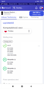

krystianbienkowski 0 Posted July 14, 2019 Author Report Share Posted July 14, 2019 LTE na tej karcie działa w Lenovo K6 oraz Huawei Mediapad M3 Lite. A czy da się gdzieś sprawdzić czy mój Redmi takie pasma obsługuje? Link to post Share on other sites
krystianbienkowski 0 Posted July 14, 2019 Author Report Share Posted July 14, 2019 Zdaje się, że niestety macie rację panowie... Dziwi mnie tylko, że inne karty z Play normalnie obsługiwały LTE mimo braku B20... czy LTE w różnych sieciach działa na innych pasmach? Link to post Share on other sites
densa 34 Posted July 14, 2019 Report Share Posted July 14, 2019 (edited) LTE to nie tylko B20, ale jest to pasmo które może pomagać z prędkościami np. na wsiach. Nie wiem jak w Playu, ale chyba oni mają nadajniki z B20 tylko pytanie gdzie kupiłeś telefon, bo globalna wersja obsługuje normalnie B20? To co na screenie pokazałeś to jest po prostu wersja przeznaczona na Chiny. Edit. Twój lenovo k6 też nie obsługuje b20 z tego co widzę, więc to nie o to chodzi raczej. Mówisz że jest duża róznica w prędkości, ale może więcej konkretów? Edited July 14, 2019 by densa Link to post Share on other sites

krystianbienkowski 0 Posted July 15, 2019 Author Report Share Posted July 15, 2019 Dnia 14.07.2019 o 16:58, densa napisał: LTE to nie tylko B20, ale jest to pasmo które może pomagać z prędkościami np. na wsiach. Nie wiem jak w Playu, ale chyba oni mają nadajniki z B20 tylko pytanie gdzie kupiłeś telefon, bo globalna wersja obsługuje normalnie B20? To co na screenie pokazałeś to jest po prostu wersja przeznaczona na Chiny. Edit. Twój lenovo k6 też nie obsługuje b20 z tego co widzę, więc to nie o to chodzi raczej. Mówisz że jest duża róznica w prędkości, ale może więcej konkretów? Pobieranie na RN5 to ok 10Mb/s, Lenovo ok 17Mb/s. Wysyłanie na RN5 to ok 3Mb/s, Lenovo ok 7Mb/s. Mam napisane, że MIUI wersja global. Link to post Share on other sites
densa 34 Posted July 15, 2019 Report Share Posted July 15, 2019 (edited) @krystianbienkowski Ok, masz globala zainstalowanego, więc pewnie i samo urządzenie wersja globalna. Ja tak myślę że tą prędkością raczej nic nie zrobisz, może to zależeć nawet odnadajnika z którym się łączysz lub czasu w którym tesujesz. Zapewniam Cię że to nie jest wina samego napisu, na twoim sofcie wystarczy zmienić region na Polska i powinno pokazywać LTE, no chyba że coś się ostatnio zmieniło po aktualizacjach (używam miuipolska, więc nie wiem). Edited July 15, 2019 by densa Link to post Share on other sites
