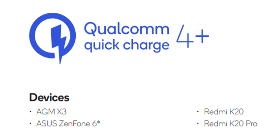

Zenderable Opublikowano 10 Lipca 2019 Udostępnij Opublikowano 10 Lipca 2019 W tym temacie dyskutujemy o zamiennikach oryginalnej ładowarki. Producent podawał, że nasze urządzenie obsługuje maksymalnie ładowarkę 18W. Ze specyfikacji procesora wynika jednak, że obsługiwane jest QC4+ (czyli ładowarki 27W). Tak samo oficjalna lista zawiera Redmi K20: https://www.qualcomm.com/media/documents/files/quick-charge-device-list.pdf. Widziałem na YouTube, że gdy ktoś podłączał ładowarkę 27W do Redmi K20, to wyświetlało się zwykłe fast charge... w Redmi K20 Pro za to już było Turbo Charge (ten taki kolorowy znaczek). Jak myślicie, Qualcomm mógł się pomylić, czy Xiaomi specjalnie blokuje obsługę takiej ładowarki? https://en.wikipedia.org/wiki/Quick_Charge Odnośnik do komentarza Udostępnij na innych stronach Więcej opcji udostępniania...

Zenderable Opublikowano 11 Lipca 2019 Autor Udostępnij Opublikowano 11 Lipca 2019 @galakty Właśnie o to mi chodzi od początku, wg. specyfikacji procesora smartfon powinien obsługiwać QC4+, na oficjalnej liście od nich Redmi K20 także jest wymieniony. Jednak ktoś podłączał na YouTube ładowarkę QC4+ 27W i ładowało tylko fast charge, za to jak podłączył do Redmi K20 Pro to już załączyło się turbo charge... widocznie jest jakieś inne ograniczenie, ciekawe czy to wina USB czy zablokowane jest to w inny sposób. Odnośnik do komentarza Udostępnij na innych stronach Więcej opcji udostępniania...
galakty Opublikowano 11 Lipca 2019 Udostępnij Opublikowano 11 Lipca 2019 6 minut temu, Zenderable napisał: @galakty Właśnie o to mi chodzi od początku, wg. specyfikacji procesora smartfon powinien obsługiwać QC4+, na oficjalnej liście od nich Redmi K20 także jest wymieniony. Jednak ktoś podłączał na YouTube ładowarkę QC4+ 27W i ładowało tylko fast charge, za to jak podłączył do Redmi K20 Pro to już załączyło się turbo charge... widocznie jest jakieś inne ograniczenie, ciekawe czy to wina USB czy zablokowane jest to w inny sposób. Trzeba było od razu, myślałem że gadasz o ładowarkach bez wsparcia Qualcomma, to inna sprawa Pewnie soft/licencja jak z L1, agregacją pasm i tym podobne. Tym bardziej w przypadku serii K20, gdzie jest świeża i pełno kulawych softów. 1 Odnośnik do komentarza Udostępnij na innych stronach Więcej opcji udostępniania...

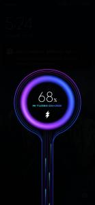

Antek Szprycha Opublikowano 29 Maja 2021 Udostępnij Opublikowano 29 Maja 2021 Podłączyłem ładowarkę od poco x3 pro. Turbo charge działa.Wysłane z mojego Mi 9T przy użyciu Tapatalka Odnośnik do komentarza Udostępnij na innych stronach Więcej opcji udostępniania...

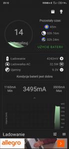

Antek Szprycha Opublikowano 29 Maja 2021 Udostępnij Opublikowano 29 Maja 2021 A takie parametry pokazuje.Wysłane z mojego Mi 9T przy użyciu Tapatalka Odnośnik do komentarza Udostępnij na innych stronach Więcej opcji udostępniania...
