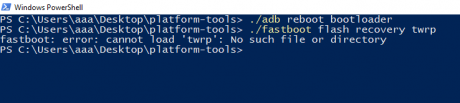

mirooze12 0 Posted October 30, 2020 Report Share Posted October 30, 2020 Po wpisaniu komunikatu : ./fastboot flash recovery twrp,img wyskakuje error no such file or directory. Dodam że bez problemu telefon wszedł w fastboot. Link to post Share on other sites
Marciss 9 Posted October 31, 2020 Report Share Posted October 31, 2020 Nie znalazło pliku, spróbuj lepiej w CMD a nie w PowerShellu i z uprawnieniami admina przejść do folderu z TWRP komendą cd, a właściwa komenda do instalacji TWRP to: fastboot flash recovery twrp.img 1 Link to post Share on other sites
