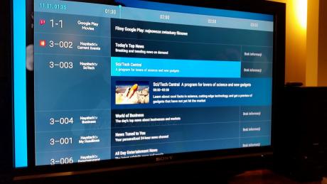

Standardowo w Mi Box'sie zainstalowana jest aplikacja Live Channel, widzę ją w aplikacjach systemowych, widzę w aplikacjach uruchomionych a nie mam jej na ekranie głównym.
Próbowałem odinstalować aktualizację i ponownie ją zaktualizować ale nic to nie dało, jakiś pomysł ?
Pozdrawiam
Grzesiek
To jest aplikacja która "łączy" kanały tv z różnych innych aplikacji, ale niestety tylko z wybranych, tylko jakieś amerykańskie stacje live niestety. W Polsce raczej nie przydatna.  Nie uaktywni się puki nie znajdzie kompatybilnej aplikacji.
