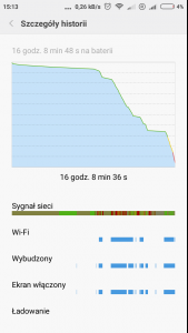

Mi bateria wariuje od kilku aktualizacji. Na noc mam wyłączone dane, oczywiście wifi i bt też, plus czyszczenie procesów, bateria 100. Po 8 h bezczynności potrafi mieć 85, a ostatnio nawet 65%. Na wykresie łagodny spadek, potem ostry obsuw o dychę albo i więcej i później znów łagodnie.
W codziennym użytkowaniu: co chwila ładowanie pulpitu, gdy wychodzę z aplikacji, wyłączanie się (znikanie) klawiatury Xperia podczas pisania. Strasznie to upierdliwe.
