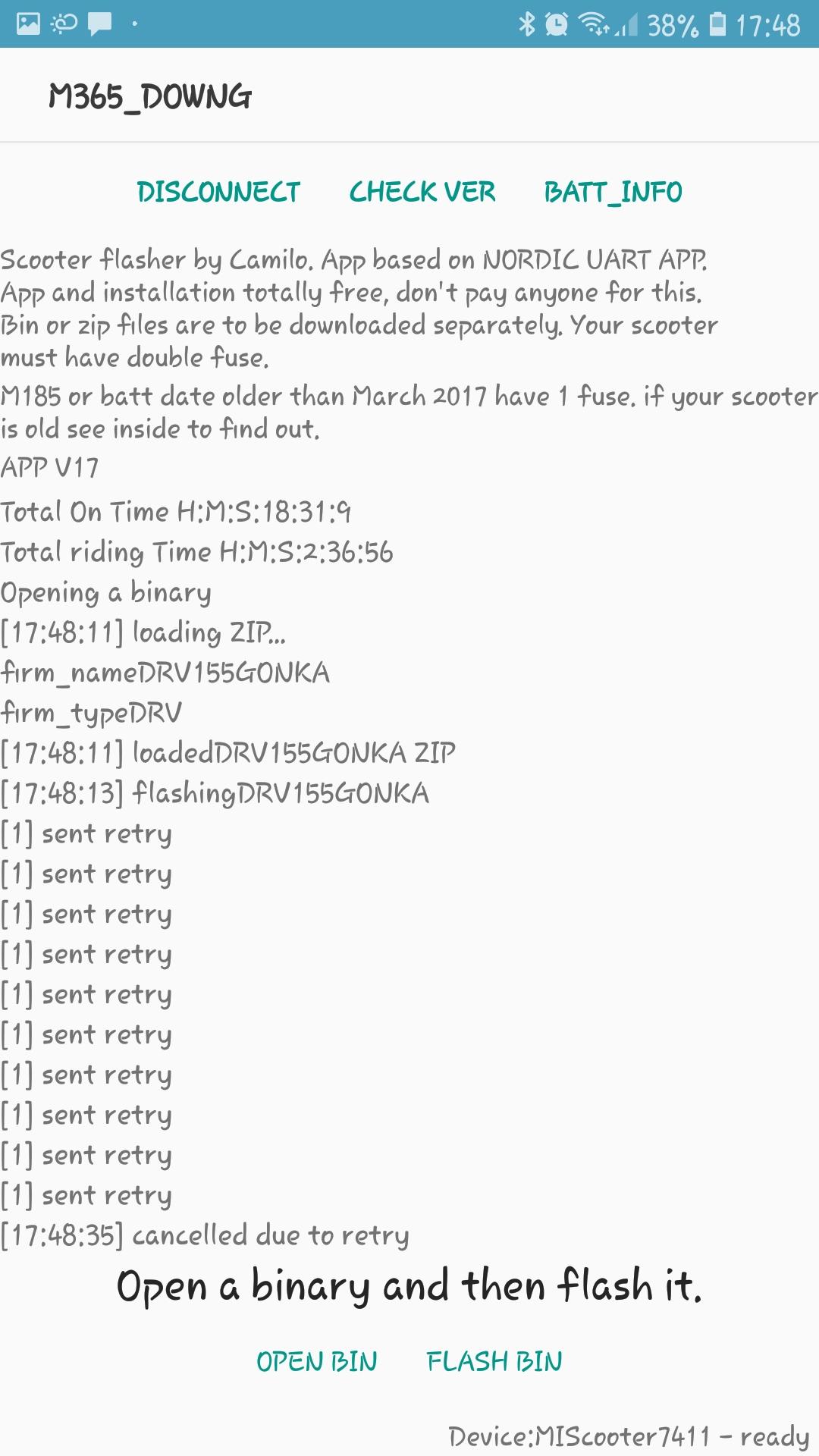

Cześć! Zgodnie z Waszymi postami wziąłem się za modyfikację swojej emki pro. Mam wersję z firmware 1.6.6 i BLE 110. Przy próbie wgrania w dniu dzisiejszym przez najnowszą wersję m365 DownG modyfikowanego lub stockowego firmware, po "flashing" pojawiają się komunikaty "sent retry", a następnie "cancelled due to retry".
Postanowiłem więc wpierw zrobić downgrade BLE do 0.9 z linka powyżej. To jednak także się nie udaje, po "flashing" dostaję komunikat "cancelled due to retry"...
Co może być nie tak, coś mi umknęło?
Edited by Mackai
Oczywiście najpierw trzeba obniżyć wersje BLE.
Czy zrobiłeś...”Kliknij dwukrotnie Check Ver, powinien pojawić się napis - got key” ?
Jeżeli tak, to spróbuj użyć do tej operacji innego telefonu.

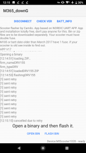

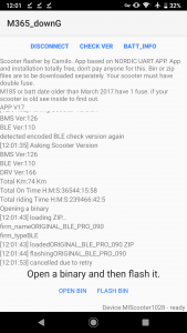

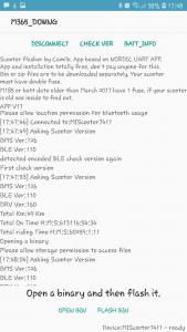

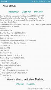

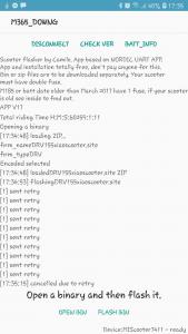

@pixelq Tak, jak napisałem, jak nie poszło mi wgrywanie od razu zmodyfikowanego firmware, to wziąłem się za obniżanie BLE do 0,9 - więc wiem i rozumiem, że trzeba BLE obniżyć, ale tu też mam problem.
Klikam dwa razy, tak jak instruujecie, "check ver" - widać to na drugim screenie - i dopiero po drugim kliknięciu można otworzyć i flashować bin.
ALE żadne "got key" się nie pojawia - pojawia się to, co widać na drugim screenie.
Niestety, na drugim telefonie innej marki jest to samo. Telefony nie są rootowane, aplikację próbowałem przeinstalować, wyłączyłem blokery reklam, nic więcej, co może utrudniać sprawę, nie przychodzi mi do głowy...
