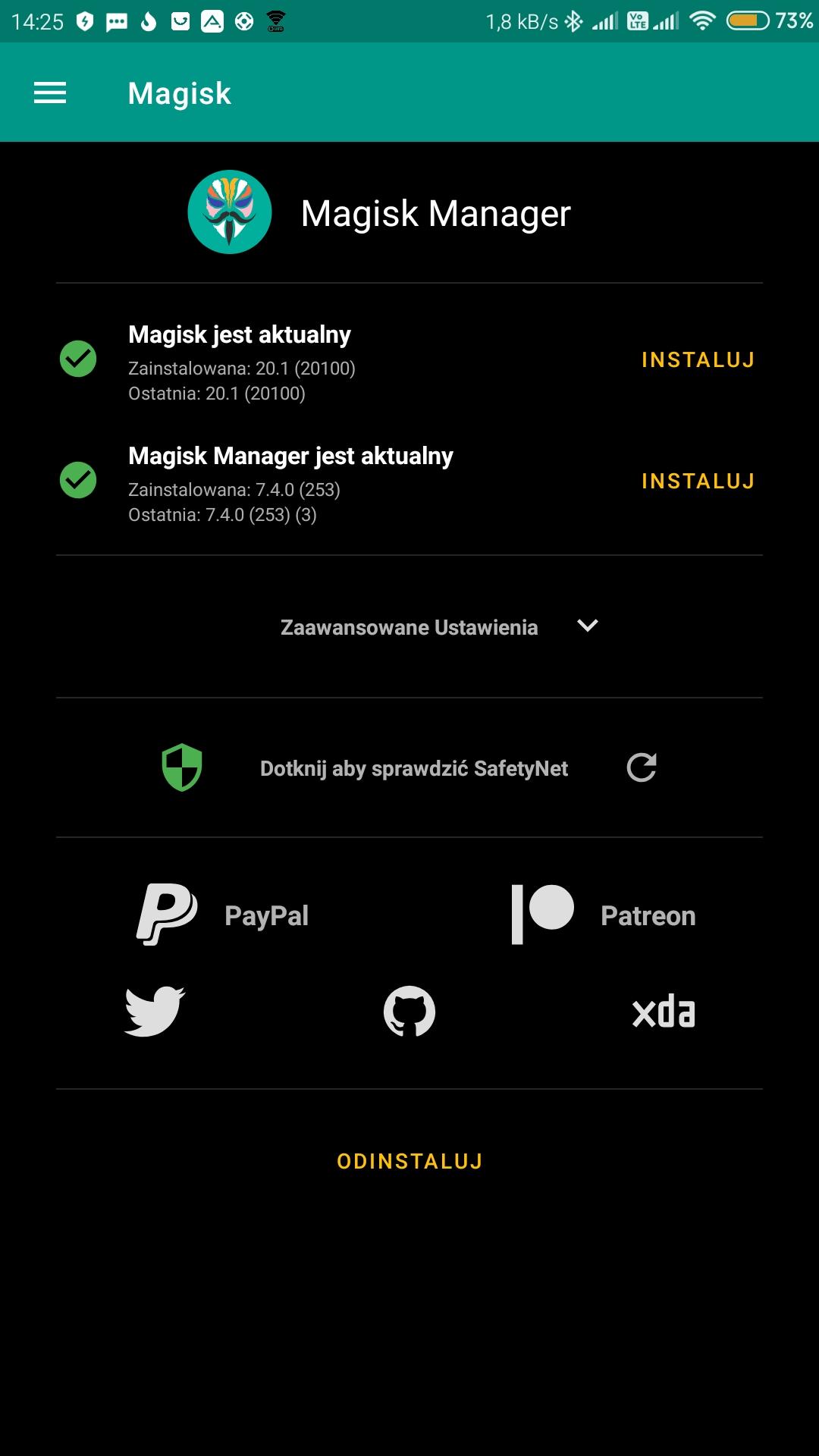

Fixa ładuje do magiska? Magisk najnowszy po załadowaniu fixa żadna apka gcam sie nie odpala. Co może być nie tak? W magisku fix jest właczony w modułach.
Link to post
Tak u mnie wygląda w magisk to tak. może nie zrestartowaleś komórki po instalacji?  Jeszcze jedno ja mam eu 9.11.14
