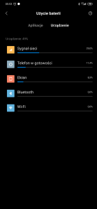

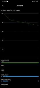

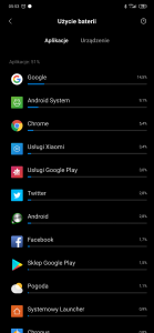

Zakladam nowy temat o tym problemie, bo myślę że warto. Powiem szczerze, że nie spotkałem się w żadnym że swoich dotychczasowych telefonow, aby sygnał sieci zuzywal tyle baterii wyprzedzając nawet ekran. Męczę się z tym problemem 2 tygodni. Zainstalowałem xiaomi.eu myslac, że coś się poprawi, że to wina softu, a tymczasem jest gorzej jak wcześniej. Przez noc (6 godzin) spadło mi dzisiaj 13% baterii. To wszystko na pelnym zasięgu LTE. Telefon nie podłączony pod wifi.
Czy myślicie, że coś się poprawi przy jakiejś aktualizacji, czy to raczej wina hardware?
Edit. W sumie teraz zauważyłem że miałem cały czas wybudzony telefon. Jak sprawdzić przez co?

Wiadomo, na wifi będzie zazwyczaj lepiej, ale coś masz nie tak z tym ciągłym wybudzeniem. Próbowałeś uruchamiać ponownie, bo może coś się przywiesiło? Trzeba by było zobaczyć te screeny po całym dniu, bo tutaj na tych pierwszych to widać że naładowałeś go, trochę coś tam porobiłeś i potem te kilka h leżał nieużywany + wybudzony.

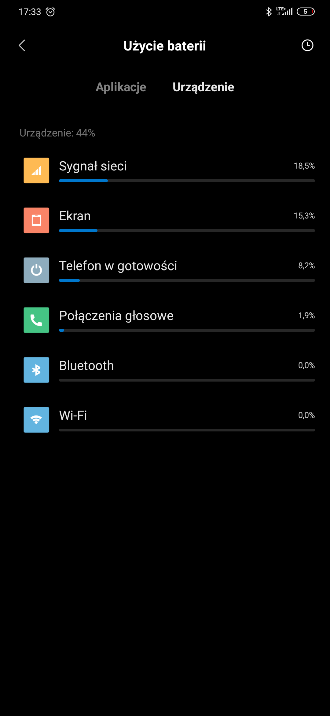

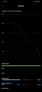

Edit. No i po baterii... 20h, 3:30 SOT. Jak sobie przypomnę mojego poprzedniego fona Redmi 3, który po 2.5 roku od zakupu wytrzymuje 2 dni i 6h SOT (całość na LTE) to mnie skręca.

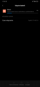

Całość na danych komórkowych. Według mnie wygląda ok.
Wyłączyłem roaming w opcjach "karty sim i sieci komórkowe" oraz ustawiłem sieć na lte/wcdma.
Mam nadzieje ze i u Ciebie pomoże.
