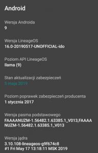

Chciałbym przedstawić wszystkim którzy jeszcze używają ido LineageOS 16...
Wymagania: oficjalne TWRP 3.3.0.0 dla ido z twrp.me
Link do romu wstawię wieczorem, w pracy nie za bardzo mam jak... Aby podgrzać atmosferę zamieszczam screen

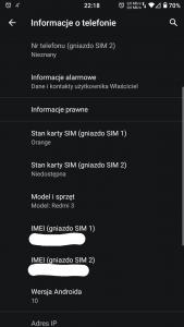

Ps. Jest już Android 10 na nasze ido (dokładnie crDroid) postaram się jutro wrzucić wszystkie potrzebne dane a poniżej screen:
