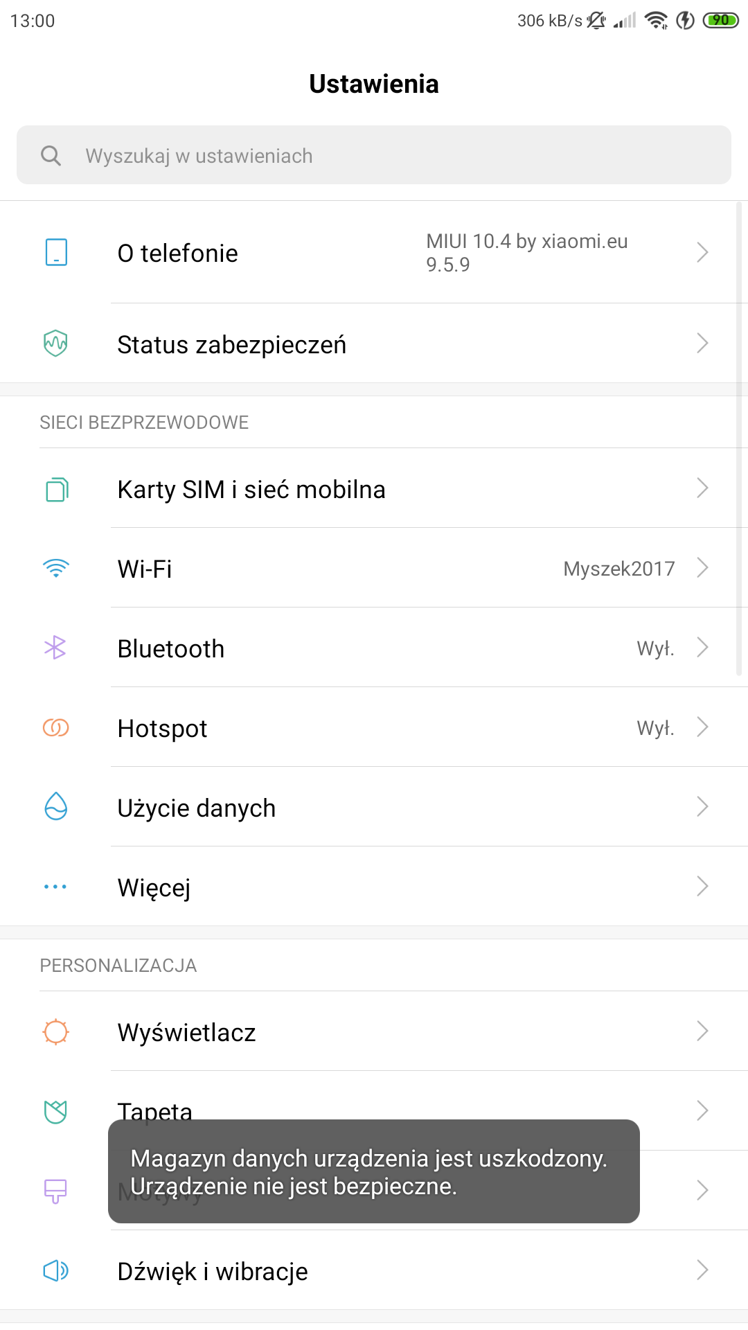

Magazyn danych urządzenia jest uszkodzony.
Witam wszystkich.
Mam pewien problem, mianowicie po przejściu z aex by shevt na global dev (mi flash clean all) wyskoczył mi komunikat widoczny w załączniku.
Zrobiłem format data, wrzuciłem pixel experience i było wszystko ok.
Dzisiaj zrobiłem format data i wrzuciłem miuipolska i znowu to samo.
Komunikat pojawia się jedynie na miui.
Z góry dziękuję za pomoc.

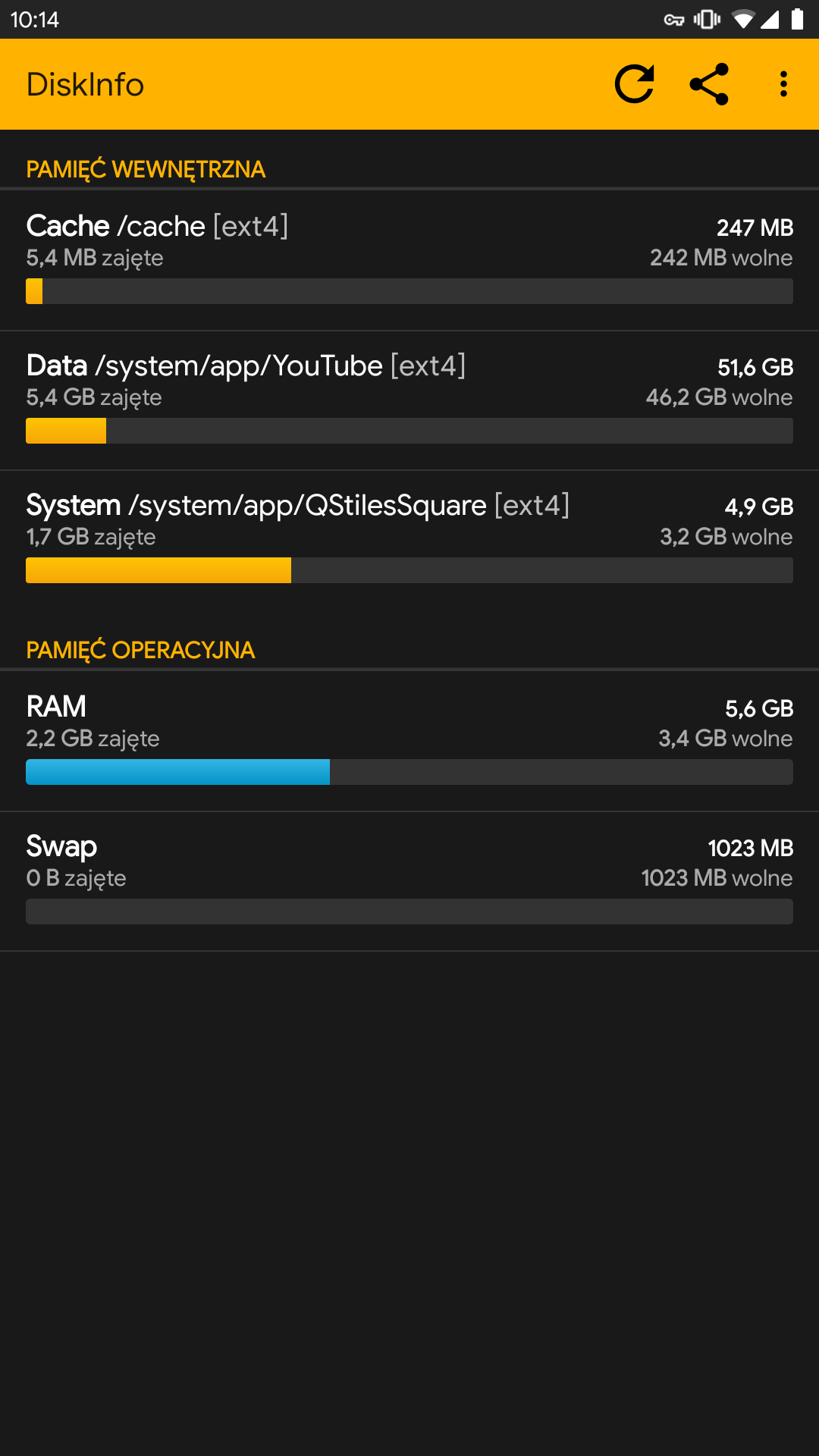

System działa normalnie? Masz dostę do pamięci smartfona?
Myślę, że ma to związek z innym systemem plików i/lub szyfrowaniem partycji /data.
Sprawdź system plików partycji data(diskinfo np) lub w twrp - sekcja adv.wipe.
