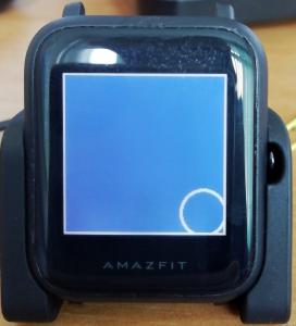

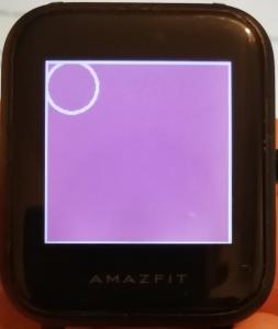

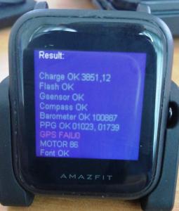

walek75 Posted April 25, 2019 Share Posted April 25, 2019 Nie wiem jak to wywołać, ale ostatnio w sposób "magiczny" na jednym z moich BIPów, po podłączeniu do stacji dokującej pojawiło sie to co na poniższych obrazkach: Link to comment Share on other sites More sharing options...
drapichrust Posted April 25, 2019 Share Posted April 25, 2019 To drugie i Dale to wygląda na kalibrację ekranu dotyku.Ciekawe.Wysłane z mojego Redmi 3S przy użyciu Tapatalka Link to comment Share on other sites More sharing options...
Pan Arek Posted April 26, 2019 Share Posted April 26, 2019 GPS zwrócił błąd dlatego wyświetlił się ten ekran. Link to comment Share on other sites More sharing options...
walek75 Posted April 26, 2019 Author Share Posted April 26, 2019 6 godzin temu, Pan Arek napisał: GPS zwrócił błąd dlatego wyświetlił się ten ekran. GPS zwrócił błąd bo nie było FIXa. Normalnie GPS w tym zegarku działa jak trzeba. Co ciekawe, udało mi sie uzyskać ten ekran z napisem GPS OK i obok napisaną parą współdłużnych. Generalnie ten BIP ma problemy z dotykiem i może to powoduje, że od czasu do czasu w stacji dokującej uruchamia się selftest. Inna możliwość, to magiczna sekwencja przesunięć lub dotyków ekranu (wada tego egzemplarza polega na tym, że samoczynnie wykonywane są "swipe'y" i to różne: z prawa do lewa z lewa do prawa, z góry na dół i odwrotne). Jak ten zegarek jest wybudzony (jest w stanie w którym reaguje na dotyk) sam z siebie przełącza menu, wybiera opcje itp. Zegarek zakupiłem na aukcji jako uszkodzony w celu wymiany ekranu z mojego starego BIPa, który po samoczynnym rozklejeniu zamókł i nie działa w nim przycisk, pulsometr (uszkodziłem go osobiście ), ale ekran jest bez zarzutu. Link to comment Share on other sites More sharing options...
