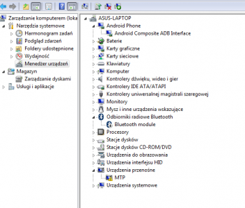

Podłączam mojego Redmi Note 7 (4/64;  MIUI GLOBAL 10.2.3.O Stabilna) do laptopa z Windows 7 Home 64bit i pokazuje mi się w Menadżerze urządzeń ADB Interface oraz nieznane urządzenie.
Tylko gdy podepnę telefon jako "Transfer zdjęć (PTP)" to komputer widzi tylko zdjęcia na telefonie ale już na karcie SD nie widzi.
Nie widać telefonu w trybie przesyłania plików

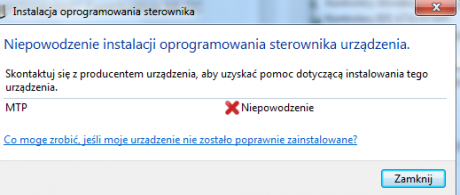

No tera to już całkowicie zgłupiałem. Aby widzieć pliki na karcie i telefonie muszę podłączyć telefon kablem do laptopa, w telefonie ustawić na tryb PTP przez USB i wtedy pojawia mi się urządzenie Redmi Note 7. Zazwyczaj sama "wewnętrzna pamięć współdzielona" (pamięć na telefonie), wtedy muszę w telefonie przełączyć na "przesyłanie plików" (znowu informacja na dole przy zegarze cały czas informuje o niepowodzeniu zainstalowania sterownika urządzenia SDM660-MTP _SN:D484CF87) i ponownie na tryb PTP. Wtedy widzę i kartę SD i Pamięć wewnętrzną telefonu.

Inny smartfon podpinałeś w trybie mtp? Wygląda mi na błąd Windows.
Rzeczywiście chyba coś jest z windowsem 7 HOME 64bit. Xiaomi Redmi Note 7 problemy, LG K10 2016 - nie łączy, LG K10 2017 nie łączy,

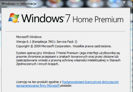

ściągnąłem poprawkę ale mi napisało, że nie ma zastosowania dla mojego systemu :(
Edited by kriss.kg
dołączenie zrzutów ekranów.
