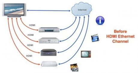

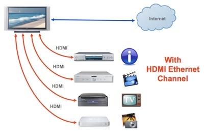

karoiz Opublikowano 8 Marca 2020 Udostępnij Opublikowano 8 Marca 2020 Cześć, ja jestem tu nowy więc proszę o wyrozumiałość :-) Jeśli chodzi o podłączenie do internetu mi box'a to chciałbym się dowiedzieć czy jest możliwość podłączenia go do internetu nie za pośrednictwem wifi ani (adaptera USB-Rj45) a poprzez złącze HDMI z TV który jest podłączony do internetu? TV w miarę nowy Samsung UE50RU7472U. Ponoć w HDMI jest taka opcja pytanie czy samsung i mi box to wspiera? Odnośnik do komentarza Udostępnij na innych stronach Więcej opcji udostępniania...
Paraglobularna Opublikowano 8 Marca 2020 Udostępnij Opublikowano 8 Marca 2020 HDMI w boxie jest złączem wyjściowym OUT , wyrzuca dane na zewnątrz a nie IN do środka więc raczej nie przyjmuje żadnych danych po HDMI Odnośnik do komentarza Udostępnij na innych stronach Więcej opcji udostępniania...
karoiz Opublikowano 8 Marca 2020 Udostępnij Opublikowano 8 Marca 2020 No też właśnie mam obawy że to nie zadziała, natomiast uprościło by mi to instalacje w okolicy TV. Tutaj zasugerowałem się wiadomościami że od wersji 1.4 HDMI może obsługiwać ethernet i zamiast koncepcji: A przy nowych wersjach: Ale nie wiem czy to tak faktycznie działa Odnośnik do komentarza Udostępnij na innych stronach Więcej opcji udostępniania...
Paraglobularna Opublikowano 8 Marca 2020 Udostępnij Opublikowano 8 Marca 2020 Wszystko zależy od tego czy jest dwukierunkowe czy tylko out. Podłącz sprawdz :) Odnośnik do komentarza Udostępnij na innych stronach Więcej opcji udostępniania...
karoiz Opublikowano 8 Marca 2020 Udostępnij Opublikowano 8 Marca 2020 To trzeba skonfigurować czy by default będzie działać? Odnośnik do komentarza Udostępnij na innych stronach Więcej opcji udostępniania...
Paraglobularna Opublikowano 9 Marca 2020 Udostępnij Opublikowano 9 Marca 2020 Nie widziałam innej opcji w boxie do konfiguracji jak tylko wifi i Lan. Odnośnik do komentarza Udostępnij na innych stronach Więcej opcji udostępniania...
