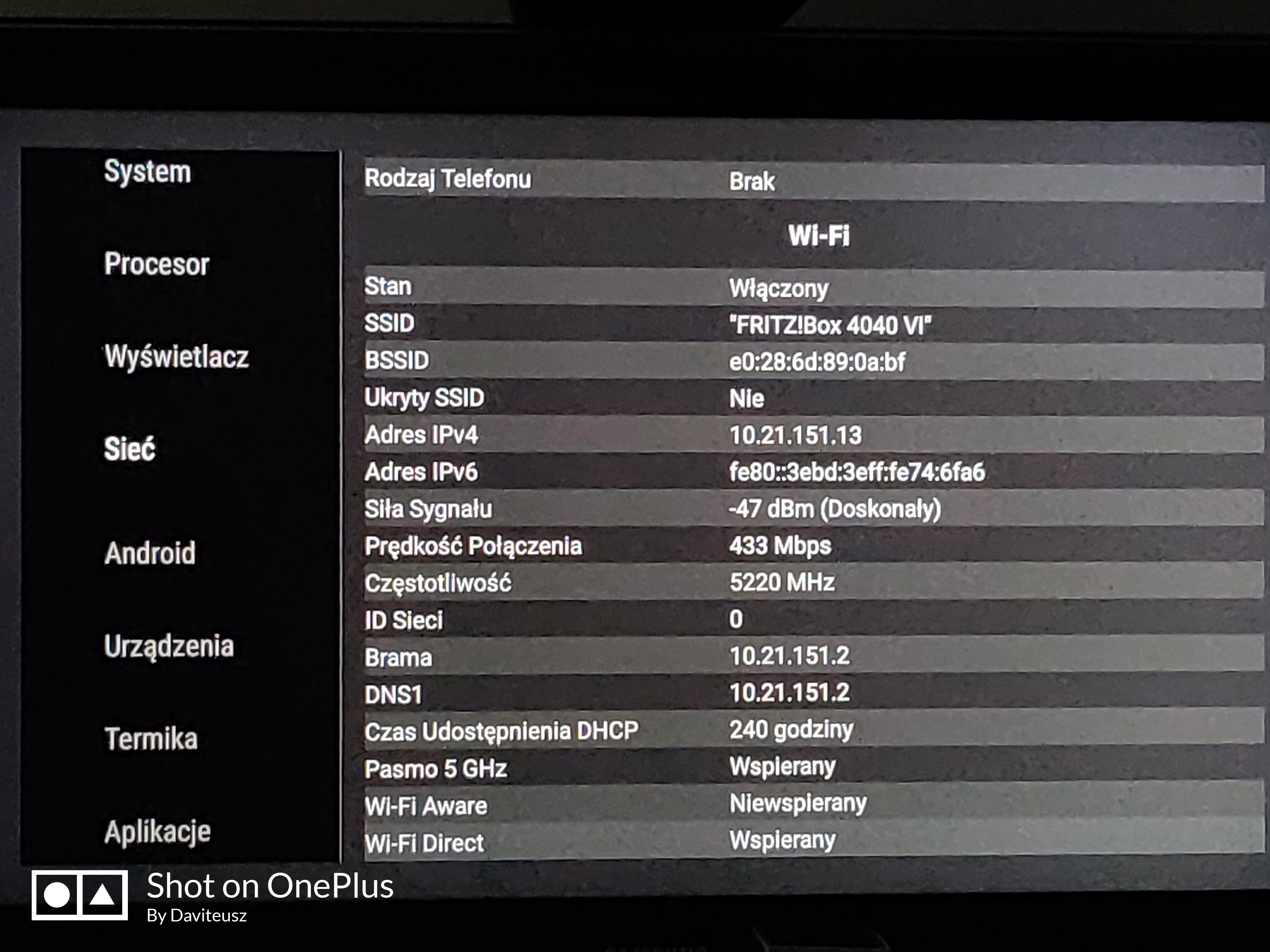

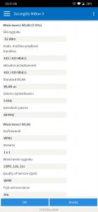

Nie jestem do końca pewien czy z 80MHz sobie nie radzi. U mnie działa elegancko. Niżej zamieszczam parametry. Według mnie problemem może być sam router, który nie obsługuje niektórych właściwości sygnału. Oprócz tego mibox jest zaledwie metr od routera, a siłę sygnału ma jak telefony oddalone o 4 metry i ogólnie mniejsza przepustowość, ale widocznie taką na jaka antena MiBox pozwala.
Mój telefon ma zupełnie inne właściwości sygnału. Pewnie to robi robotę.
Jeszcze dorzucę screena z miboxa z aida64.
Testowałem na Netisie, TP-Linku i D-Linku, efekt zawsze ten sam, czyli problemy ze stabilnością połączenia przy paśmie o szerokości 80MHz. Gdyby problem występował w jednym, to jeszcze można by to było uznać za problem z ruterem. MiBox po prostu jest bardzo kulawym sprzętem, ma kiepskie WiFi, a przy tym producent zapomniał o kablowej karcie sieciowej.
