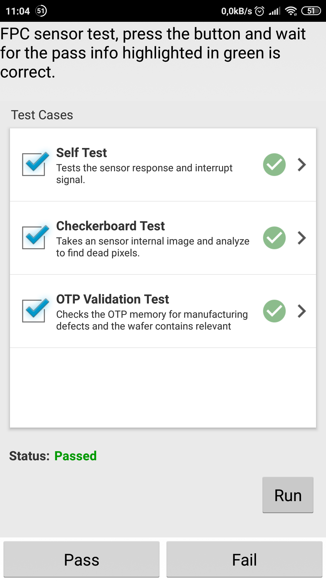

jaką masz wersję MIUI? Wpisz kod *#*#6484#*#* i wykonaj punkt 8. FPC fingerprint sensor
Edited by poziomek90
Share this post
Link to post
51 minutes ago, piotrmalysza28 said:
Fail
dałeś zrzut z nierozpoczętego testu klawiszy zamiast czytnika linii papilarnych
