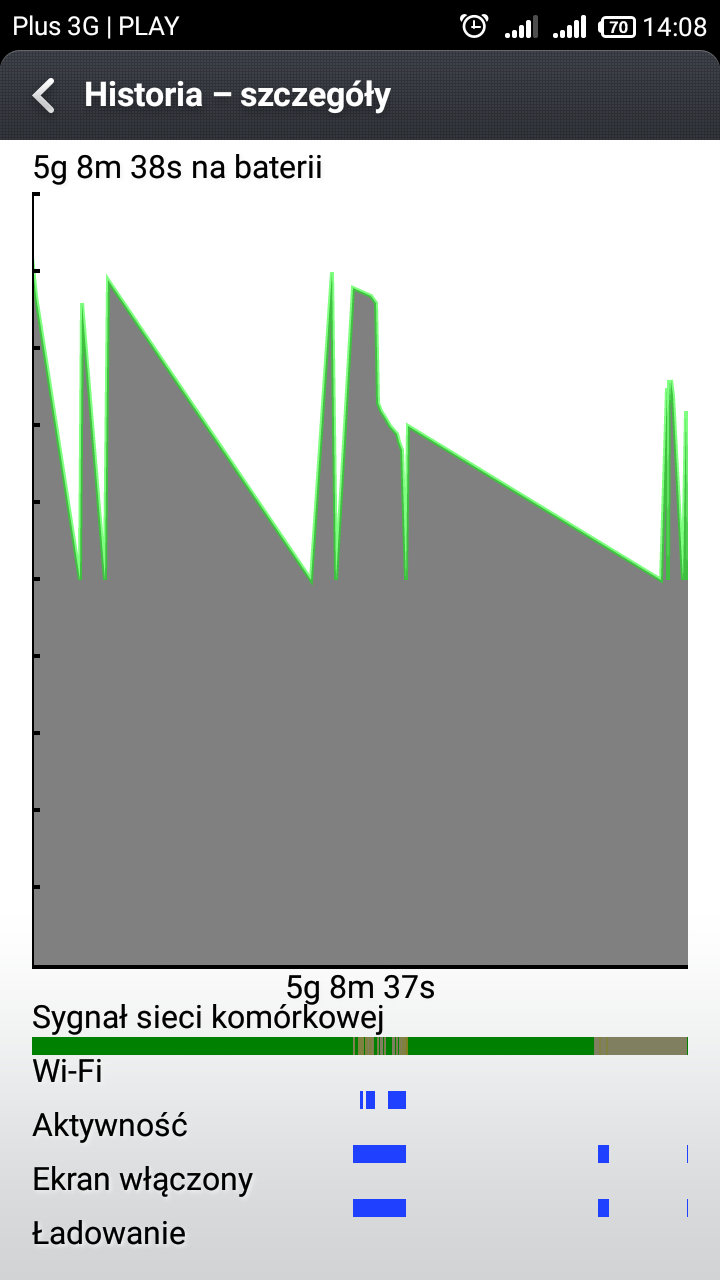

Na wstępie witam wszystkich forumowiczów.
Jestem świeżym użytkownikiem Hongmi 1S. Telefon przyszedł do mnei z systemem v34, zrobiłem upgrade do miuipolska v45, działał ok, ale po paru dniach wyszedł problem z baterią. Otóż zaczęła sobie skakać, tzn o kilkanaście/dziesiąt procent do przodu i do tyłu. Battery monitor widget zaczął pokazywać bzdury, nie updatował się na bieżąco. Zainstalowałem najnowszy miui i to samo.
Próbowałem usunąć batterystats.bin, ale pod root explorerem w es file exp. nie widać tego pliku w data/system. Co robić - jak naprawić raportowanie baterii ? Bo to niefajne gdy nie wie się ile w niej prądu.
Dla zobrazowania dołączam screeny.
Ktoś coś poradzi?

dzięki za odpowiedzi.
zainstalowałem ten program, ale nie mogłem naładować baterii do pełna przed kalibracją - cały czas pokazuje 50%. ładowałem na wyłączonym fonie - pokazuje 0% i nie idzie do przodu. no to włączyłem i na chama skalibrowałem. Nic się nie zmieniło, wciąż 50%.
jakieś inne pomysły?

Naładuj ją może na full (oczywiście na czuja, nie wiem, zostaw pod ładowarką ze 4h), wyjmij z tel i sprawdź napięcie baterii woltomierzem. Im dokładniejszy tym lepiej. Zobaczysz czy się ładuje na full. Sprawdzałeś w innym telefonie? Jeżeli możesz wsadź do swojego inną baterię i zobacz co będzie.

zrobiłem full wipe, było chyba dobrze do momentu przywrócenia kopii zapasowej. wydaje mi się, że któryś z programów zakłóca raportowanie baterii. Obecnie 1/3 czasu pokazuje prawidłowo, reszta 50%.
