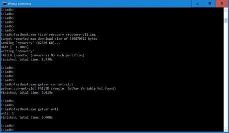

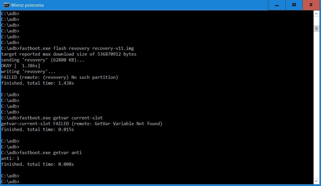

Macdg Opublikowano 1 Lutego 2019 Udostępnij Opublikowano 1 Lutego 2019 Witam, Mam odblokowany bootloader i chciałbym wgrać do mojego mi mix 2s TWRP a póżniej soft EU. Niby wszystko proste ale, napiszę co zrobiłem... Włączyłem debugowanie usb. Gdy robię fastboot flash recovery twrp.img dostaję błąd No such partition. Nie wiem czemu ale telefon nie zwraca mi też bierzącego slotu gdy jest podłączony do usb. getvar anti: 1 - co to oznacza? wszędzie gdzie czytam przeważnie jest 3 lub 4. Słowem co zrobić żeby móc wgrać twrp??? Z góry dzięki za podpowiedź! Odnośnik do komentarza Udostępnij na innych stronach Więcej opcji udostępniania...
Kacper Skrzypek Opublikowano 1 Lutego 2019 Udostępnij Opublikowano 1 Lutego 2019 Masz źle wpisaną komendę.... revovery - ma być recovery... czytaj ze zrozumieniem. Odnośnik do komentarza Udostępnij na innych stronach Więcej opcji udostępniania...
Macdg Opublikowano 1 Lutego 2019 Autor Udostępnij Opublikowano 1 Lutego 2019 masakra... dzięki za zwrócenie uwagi, zadziałało ale trzeba było użyć nowszej wersji twrp niż ta wystawiona publicznie tak czy inaczej bardzo dziękuję za pomoc! Odnośnik do komentarza Udostępnij na innych stronach Więcej opcji udostępniania...
lp77 Opublikowano 2 Lutego 2019 Udostępnij Opublikowano 2 Lutego 2019 ma być "fastboot flash recovery i nazwa pliku.img" https://drive.google.com/file/d/10jqnlc0sVv0oWH2hYkxUglO5QhJwmnQd/view?usp=drive_open to jest ostatnie recovery które niema problemu z szyfrowaniem Odnośnik do komentarza Udostępnij na innych stronach Więcej opcji udostępniania...
