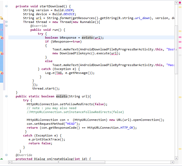

Początkowo wrzuciłem własnie to co zacytowałeś, ale wtedy jedno nie potrafiło odnaleźć exists, drugie url, wiec dałem new Thread na całe private void startDownload() i public static boolean exists(String url), wtedy było już ok, skompilowałem i jak klikam Pobierz to 0 reakcji, a w logu tylko informacyjna linijka, że coś kliknąłem, ale jakby przycisk bez funkcji.
post-1167-0-55611600-1417340218_thumb.pn
Share this post
Link to post
Dodałem i tak jak na początku kiedy brałem wszystko w new Thread - 0 reakcji na pobierz. Log czysty.

EDIT:
Dobra mam, wystarczyło w onCreate dodać:
      StrictMode.ThreadPolicy policy = new StrictMode.ThreadPolicy.Builder()
              .permitAll().build();
      StrictMode.setThreadPolicy(policy);
      startDownload();

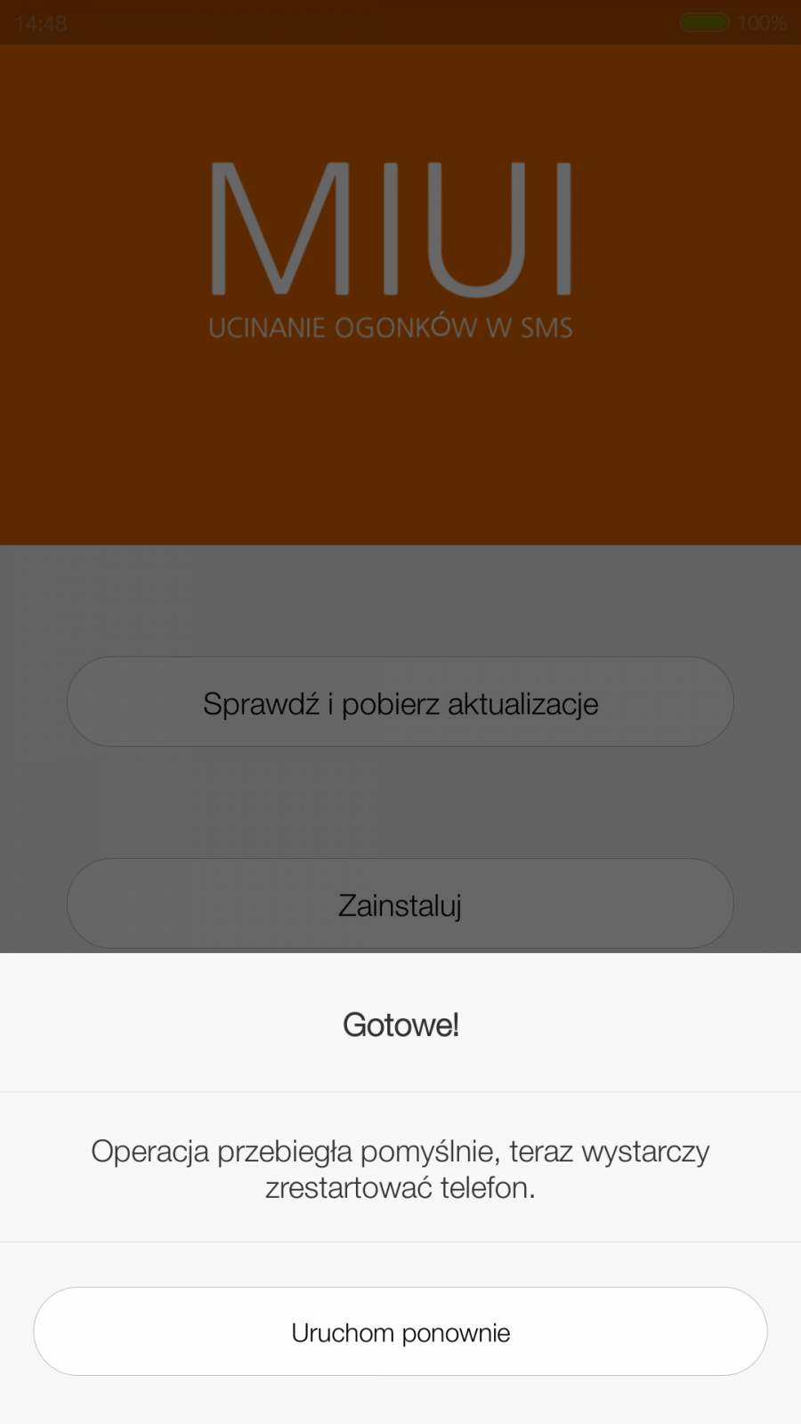

Miałem jeszcze problem, bo czytał mi niebieską linijkę w tym title i jak przeniosłem to do layout to jest idealnie (załącznik).
