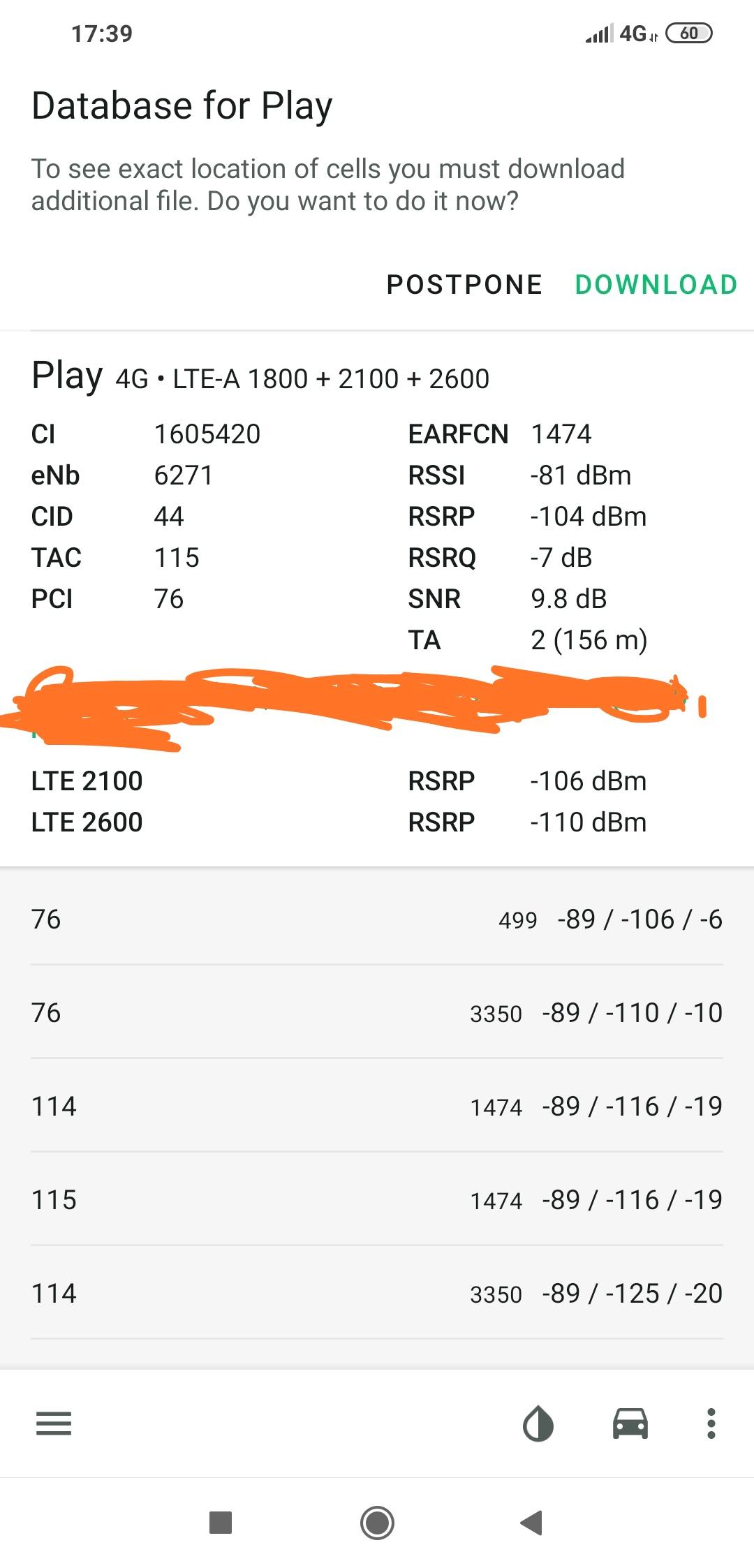

W NetMonitor widzę, że pojawiaj się pasma 1800+, 2100, 2600, więc telefon je widzi. Agregacji jednak brak.
Kolega w tym samym budynku ma Mi Mix 2 też w Play i u niego plusik (+) obok strzałek transmisji danych się pojawia.
Byłem też w wielu różnych miejscach w moim mieście (Lublin) i Pocophone nigdzie nie agregował a S9+ praktycznie wszędzie.
Widać to było również po bardzo marnych transferach w Pocophone, np. 10MB/s, gdy np. S9+ łapała do 100MB/s.
Z tego co widzę to agreacja pasm jest w Pocophone całkowicie wyłączona / praktycznie nie wystepuje.
Jak ktoś z czytających ten wątek uzyskał agregację LTE na Pocophone w Polsce to niech napisze w jakiej sieci i niech wklei jakiegoś screena, gdzie widąc prędkości i ten plusik (+) obok strzałem transmisji danych i niech sprawdzi w NetMonitor albo NetMonster jakie konkretnie pasma się agregują.

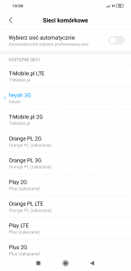

Mam Pocophone F1 Global Version. Mam heyah czyli sieć T-Mobile i jak wyszukuje sieci LTE to wyświetla mi T-Mobile.pl LTE, ale jak w nią wejdę to wchodzi ale sieć mimo wszystko jest niedostępna (szary kolor kresek zasięgu)
Czyli to wina braku tej agregacji pasm??

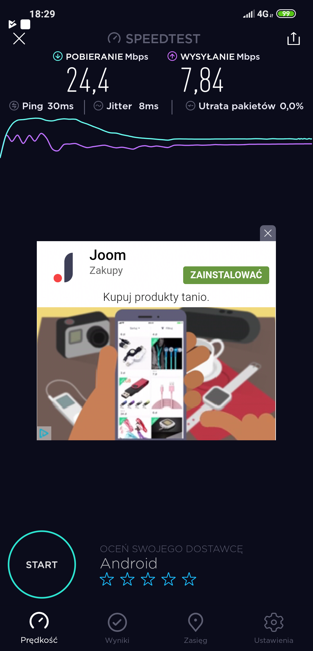

@radier
Test LTE z Play 1,5 km od nadajnika. Nadajnik w terenie wiejskim czyli na paśmie 800MHz (B20) taki oto miałem speed test.
Edited by loozak84
Share this post
Link to post
Jak na B20 to nieźle. A w mieście z lepszym pokryciem? Te 100 Mbit jest w zasięgu? Na RN4 max pod 80 Mbit podchodziło. Najczęściej 30-50.
