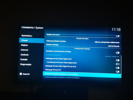

Nie mam możliwości włączeni tych opcji w kodi które pokazał kolega zc36804 tzn. w ogóle ich u mnie nie widać tzn. są tylko 3 pierwsze

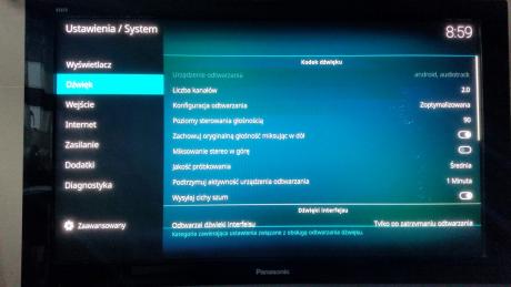

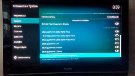

W Kodi musi być ustawiony tryb Ekspercki w trybie Standard nie pokazują się dodatkowe opcje i musi być zaznaczone przekazywanie dźwięku ten screen co dałem to MiBox jest podłączony pod Onkyo TX-NR525 ale na Pioneer VSX-933 jest tak samo jak amplituner obsługuje te formaty to wydaje mi się że musi być ta opcja do zaznaczenia.

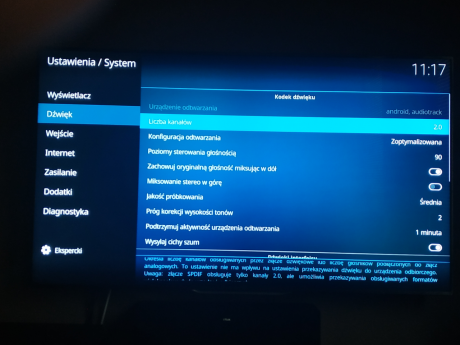

Mam włączony tryb ekspercki próbowałem już wszystkich ustawień w kodi i w androidzie i niestety nic nie pomaga. Nie mam w kodi tych ustawień od DTS-HD i TrueHD.
Zmieniałem już kable hdmi na inne podłączłem w inne wejścia hdmi i dalej nic. Żeby było śmieszniej to w kodi na PC mam te ustawienia do włączenia tak więc ewidentnie to mi box to jakoś blokuje.
Mam mi boxa s podpiętego pod Marantz nr1402 dla jasności.

Tak jak myślałem min box S nie obsługuje formatu DTS HD, DTS HD MASTER oraz TrueHD podłączyłem go pod dwa inne amplitunery, które obsługują wszystko oprócz ATMOS i DTS:X i na  wszystkich max co dało się wyciągnąć w kodi i innych playerach to obsługa DD, DD+ oraz DTS zwykły. Mi box nawet nie pozwala na włączenie w opcjach kodi dekodowania DTS HD oraz TrueHD.
W nvidia shield jest opcja w andku "włącz dźwięk przestrzenny" tuatj tego nie ma może to jest powodem, a może po prostu to jest badziew i już.
Najlepsze że kolega wyżej pisał że starszy model obsługuje prawidłowo a nowy ni huhu.

No i u mnie właśnie brakuje tych dwóch opcji na samym dole "Obsługuje format TueHD" i "Obsługuje format DTS HD", a sprawdzałem łącznie na 3 amplitunerach  u 3 różnych osób.
U mnie jest za to opcja której nie widzę u Ciebie tj. "Próg korekcji wysokich tonów" ale to raczej mało ważne.
Wychodzi na to że mój box jakiś wadliwy musi być.

Dobra wyczytałem na forum kodi, że mi box S w przeciwieństwie do starszego brata nie obsługuje standardu IEC61937 przez co nie może odtwarzać formatów audio HD i opcje te dlatego w kodi są niewidoczne.
