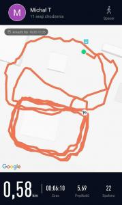

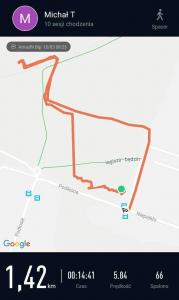

radier Opublikowano 18 Marca 2019 Udostępnij Opublikowano 18 Marca 2019 (edytowane) To może ja się podzielę swoimi wrażeniami z działania GPS. Zegarek kupiłem z myślą o zapisywaniu trasy podczas jazdy rowerem. Jako, że zakupu dokonałem w październiku były już nie jako po sezonie. Zegarek został sparowany z oficjalną aplikacją MiFit wówczas w wersji 3.5.4. Aktualizacja Firmware. Potem by mieć powiadomienia SMS i identyfikację połączeń przychodzących wgrałem tylko polską pogrubioną czcionkę i zainstalowałem MiFiT zmodyfikowany. W zeszłym tygodniu zmieniałem telefon, więc przy okazji wgrałem najnowszy MiFit 3.5.8 ze Google Play, zaktualizowałem, potem okazało się, że jest nowsza wersja 3.5.9, którą zainstalowałem z APK i zaktualizowałem zegarek po raz kolejny. Wróciłem do wersji modowanej i wczoraj postanowiłem sprawdzić działanie GPS podczas krótkiego spaceru. FIX złapał w niecałą minutę. Zapis trasy idealny jak po sznurku. Jestem zdania, że jak mniej się grzebie z różnymi apkami i wgrywaniem resów, modów, gps'ów to wówczas problemów nie ma. Edytowane 18 Marca 2019 przez radier Odnośnik do komentarza Udostępnij na innych stronach Więcej opcji udostępniania...

radier Opublikowano 19 Marca 2019 Udostępnij Opublikowano 19 Marca 2019 Dokładnie tak. ja zegarek kupiłem w oficjalnej polskiej dystrybucji. Oficjalny MiFit i aktualizacje, potem gadgetbridge i wgranie pogrubionej czcionki PL, potem zmodowany MiFit i restart telefonu. Kolejne aktualizacje nie powodują usuwania wcześniej wgranej czcionki. 1 Odnośnik do komentarza Udostępnij na innych stronach Więcej opcji udostępniania...
