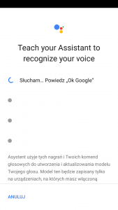

Zmieniłem, wchodzę dalej i mam tak..
Wysłane z mojego MI 8 przy użyciu Tapatalka

5 minut temu, Gravis napisał:
Zaufaj mi, że potrafię tą funkcję włączyć tam gdzie ona da się włączyć, ale nie na Mi8.
https://streamable.com/4xo4j
