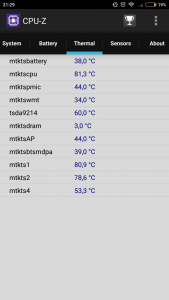

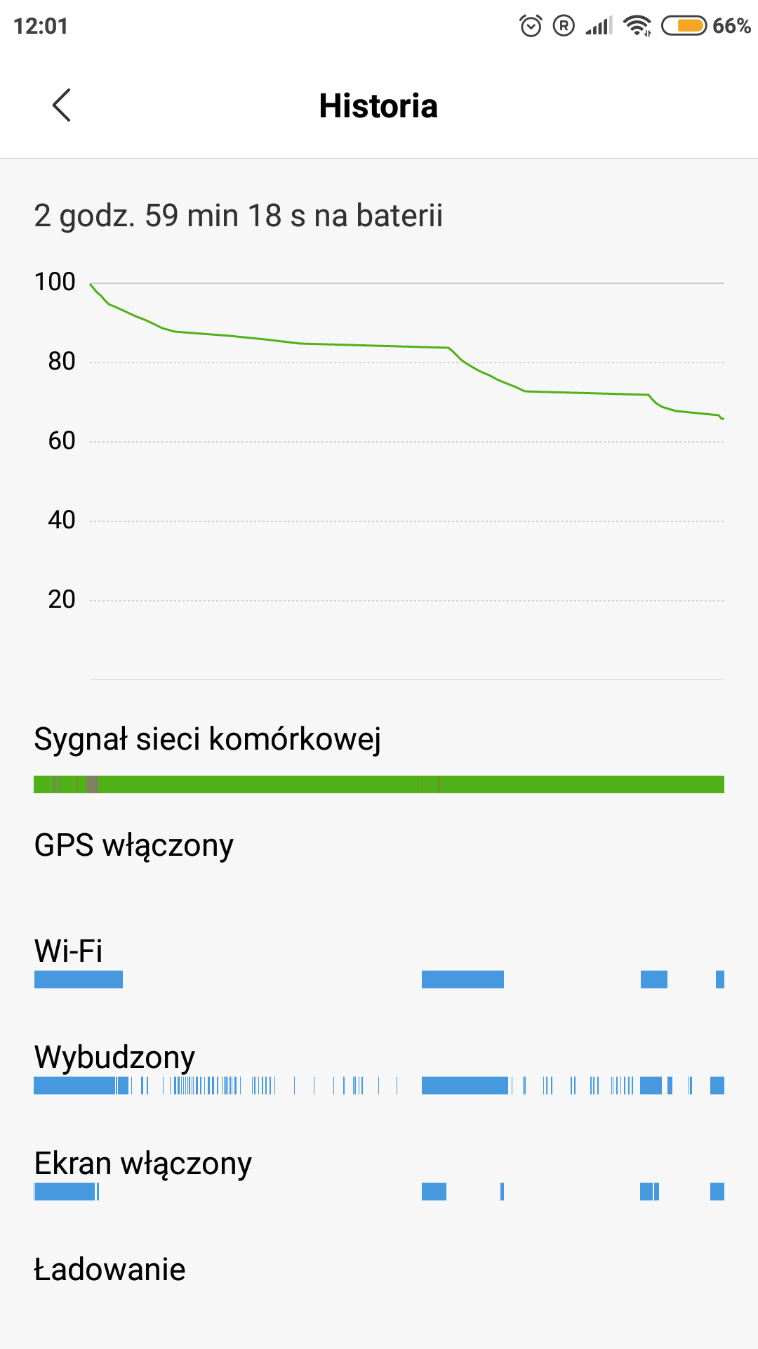

Witam. Najpierw problem z gniazdem ladowania a teraz to. Procesory jak widac na zdjeciu niemilosiernie sie grzeja. Bateria spada w oczach. Zrobilem ostatnio format i bylo ok przez pare dni a teraz to samo. Pomozcie bo wyp.... Ten telefon przez okno. Z gory dziekuje. Zalaczam zdjecie.

Jeśli można podłączę się do pytania. RN4 mojej żony zwariował w ciągu jednej nocy. Jeszcze w czwartek działał jak przez ostatni rok czyli bez większych problemów. Bateria trzymała cały dzień i wszystko było w porządku. A już wczoraj rano zaczął się przegrzewać a bateria leciała na łeb. Telefon wylądował się w 3 godziny. Po. Ponownym naładowaniu było dokładnie to samo. Nie wiem czy to ma jakieś znaczenie, ale CPU-Z pokazuje CPU Load na poziomie 70 - 80% nawet po ubiciu wszystkich aplikacji.
Domyślam się, że coś może działać w tle, ale nie mogłem znaleźć co. Jakieś pomysły?

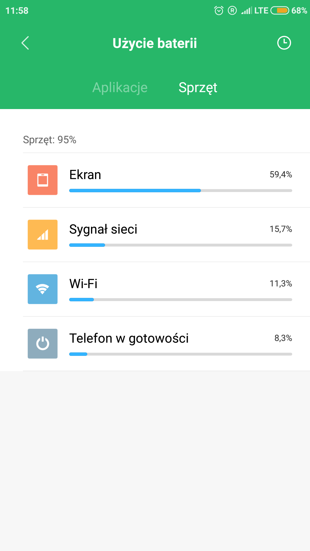

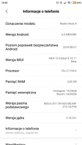

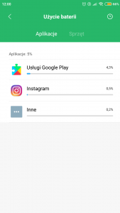

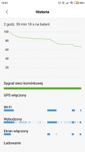

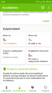

 Wczoraj tel od pełnego naładowania rozładował się w kilka godzin. Dziś cały czas na trybie oszczędnym. Ekran zużył 95% baterii, ale prawie cały czas był w uśpieniu. Jak tryb oszczędności baterii jest wyłączony, procent baterii znika w oczach. nie wiem jakiego rodzaju info byłoby jeszcze pomocne?
Screenshot_2018-10-20-12-00-38-886_com.miui.securitycenter.pngScreenshot_2018-10-20-11-58-21-942_com_miui.securitycenter.thumb.png.b88ad13d9c18e89865861f0545f357c2.pngScreenshot_2018-10-20-12-01-10-256_com.miui.securitycenter.pngScreenshot_2018-10-20-12-02-19-946_com.android.settings.pngScreenshot_2018-10-20-12-09-07-090_com.digibites.accubattery.pngScreenshot_2018-10-20-12-09-17-720_com.digibites.accubattery.png

Zdjęcia bardzo fajne. Wyczytałem że miui10 beta? Zgadza się? Beta to beta nie finalna wersja. Windowsa beta chcielibyście używać? No chyba nie. Proponuję stabilną jak na razie miui9.
U mnie bateria 2 do 3 dni przy ekranie 9 do 11 godzin.

Problem z tego co piszą na forum globalnym dot. apki googla:
Cytat
  I have found the problem. It was in google duo app. Removing updates from it and blocking automatic updatea for google play fixed the issue. Blocking uodate is not required, but it has to be done until google fixes the duo bug that makes battery overheat.
Hope this was helpful.
W skrócie, usuńcie aktu apki Duo od Google i dla pewności zablokujcie jej aktualizacje do czasu, aż Google wyda łatkę.

U mnie wczoraj pojawił się ten sam problem po załadowaniu baterii i tym samym aktualizacji aplikacji. Odinstalowałem aktualizację Google Duo i problem się rozwiązał.
Share this post
Link to post
Potwierdzam. Usunięcie aktualizacji naprawiło problem. Wielkie dzięki
