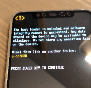

Posiadam Mi8.Po odblokowaniu bootloadera i zainstalowaniu romu xiaomi.eu  MIUI 10 stable (przedtem był china 9 stable) przy uruchomieniu bądź restarcie telefonu pojawia się przez chwilę ostrzeżenie o odblokowanym bootloaderze
Cytat
The boot loader is unlocked and software integrity cannot be guaranteed.Any data stored on the device may be available to attackers.. Visit this link on another device g.co/ABH   PRESS POWER KEY TO CONTINUE
Denerwuje mnie ten komunikat tym bardziej że wydaje mi się że utrudnia on wejście do recovery twrp. Czy można się tego pozbyć?

Ten sam problem zgłaszano widziałem na forum xiaomi.eu  (oprócz tego komunikatu zamiast napisu fastboot widać ikonę baterii choć widać id telefonu na kompie) Telefon normalnie odblokowywałem miunlock po odczekaniu 150h. Myślałem że może to wina tego starego  TWRP_dipper, ale po wgraniu najnowszego recovery bez zmian. Problem został rozwiązany przez wgranie stockowego romu u innych a u mnie wgrałem na razie MiuiPro i komunikatu brak.Czyli myślę że to jakiś problem romu xiaomi.eu stable 10 (na cotygodnowym romie nie próbowałem)

U mnie ta sama sytuacja się wydarzyła. Po instalacji romu xiaomi.eu MIUI 10 z wykorzystaniem TWRP_dipper telefon złapał bootloopa. Dodatkowo później nie mogłem wykonać żadnej komendy w ADB korzystając z TWRP_dipper dopiero inny TWRP pomógł w instalacji MiuiPl ale komunikat pozostał. Z jakiego TWRP korzystaliście instalując MiuiPro?

Drodzy.
Oto rozwiązanie problemu (które zadziałało u mnie - nie gwarantuję, że zadziała też u innych, ale myślę, że warto spróbować.
  1. Sflashowanie na czysto ROMu China developer 8.8.31 (dipper_images_8.8.31_20180905.0000.00_8.1_cn). Do flashowania używamy oczywiście MiFlash z odblokowanym bootloaderem. ROM jest dostępny do ściągnięcia tutaj: http://bigota.d.miui.com/8.8.31/dipper_images_8.8.31_20180905.0000.00_8.1_cn_c0b76b0d73.tgz
  2. W Fastboot flashujemy TWRP według plików i instrukcji zawartych tutaj: https://androidfilebox.com/tips/how-to-flash-twrp-on-mi-8/
  3. Bardzo ważne, by po flashowaniu i zbootowaniu TWRP z linka powyżej nie zapomnieć o instalacji Disable_Dm-Verity_FEC_v1.1 (inaczej TWRP zostanie zastąpione stockowym recovery przy restarcie) - wszystko jest w instrukcji powyżej.
  4. Resetujemy do systemu (niech się tylko uruchomi, nie musimy go konfigurować).
  5. Wchodzimy do TWRP (vol+ power).
  6. Robimy format data, clean dalvik cache.
  7. Uploadujemy ROM xiaomi.eu do pamięci wewnętrznej (w moim przypadku 8.9.13).
  8. Flashujemy poprzez Install.
  9. Problem znika :)

Też miałem to logo lecz teraz obecnie nie mam telefonu ale gdy będę miał od razu wgrywam miui Polska i pewnie się pojawi.... Czy ten sposób jest 100% bezpieczny i sprawdzony ?
