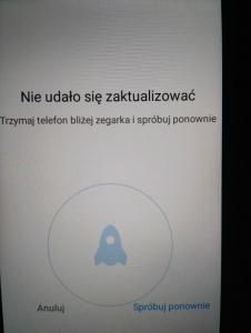

Witam zakupiłem Amazfit Bip jest to już mój drugi zegarek. Zdziwiło mnie to że zegarek ma Polskie menu ale bez polskich czcionek, czcionki wgrałem i jest ok ale mam problem przy aktualizacji GPS za pomocą MI Fit  jest błąd aktualizacji.

Poradziłem sobie.
Zrobiłem downgrade przez GadgetBridge na 0.1.1.14
Reset do ustawień fabrycznych z poziomu zegarka
Instalacja MI Fit ze sklepu po czym apka zaktualizowała sobie wszystkie pliki w zegarku (res, fw, gps)
Wgrałem Firmware PL FW-1.1.2.05 + plik RES + Fonty PL (by Janusz)
Zainstalowałem MI Fita MrTomi-3.4.4-PL
I wszystko działa jak należy.
