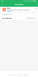

Czas działania na baterii w największym stopniu uzależniony jest od ustawionej jasności ekranu.
Korzystając na dworze w słońcu, z jasnością ustawioną na 100% osiągnąłem 7h 40m włączonego ekranu.
Dokładnie tyle SoT mam aktualnie przy 10% jasności (która w pełni wystacza do korzystania w domu), tyle że pozostało jeszcze 50% baterii.
Spoiler
Screenshot_2018-08-21-14-05-37-227_com.miui.securitycenter.pngScreenshot_2018-08-21-14-05-49-490_com.miui.securitycenter.png
Myślę, że 15-16 godzin to żaden problem dla tego urządzenia.
2 godziny czytania e-booka kosztowały mnie 8% baterii, czyli na ebooki wystarczy nawet na ponad 20h SoT.

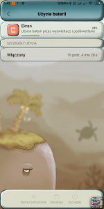

Oto czas SoT jaki uzyskałem w Mi Maxie 3 jedynie czytając ebooki w apce ReadEra.
40% jasności, zwyczajnie z WiFi i kartą SIM.
Jest to najlepszy czas, jaki kiedykolwiek udało mi się uzyskać na jakimkolwiek smartfonie.

O żesz w *****... A już myślałem, że to ja wszystkich zaskoczę. Nie ma szans - mam "tylko" 15h SoT bo dzięki sporemu udziałowi LTE pozostało tylko 20%.

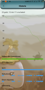

Jepp... MIUI 10.2. Global... Non stop i sieć i wiufiu, cały czas BT bo i band podpięty i słuchawki. I wyniki:
