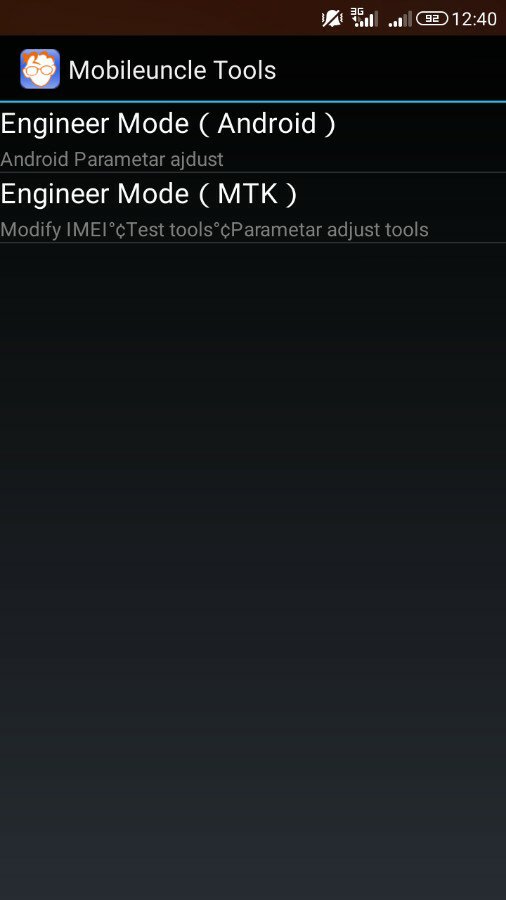

checkmate Posted May 25, 2015 Share Posted May 25, 2015 Hejka, mam dwa pytania: czy w ROMie v6 da się wejść w ustawienia Engineer Mode (MTK) (Narzędzia MTK) np. poprzez Mobile Uncle Tools? Dodam więcej screenów później. Chciałbym mieć opcje podglosnienia telefonu jak to jest w Miui v5. Drugie pytanie: czy jest już działające WSM Tools na v6? Z góry dzięki Note | Swype | Tapatalk Link to comment Share on other sites More sharing options...
Damian799 Posted May 25, 2015 Share Posted May 25, 2015 przez mobileuncle działa, telefon mam też podgłośniony, coś zauważyłem że w wersji z 22 mam takie coś że czasami jak odblokuje telefon to sie ekran nie załącza i trzeba baterie wyjmowac 1 Link to comment Share on other sites More sharing options...
