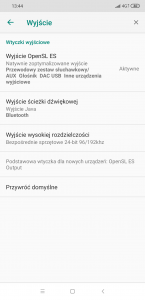

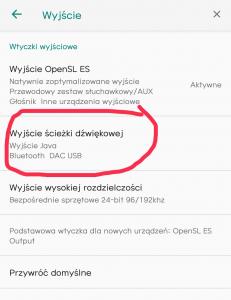

8 godzin temu, rock'n'rolla napisał:
znalazłem takie ustawienie, to jest to? Coś jeszcze ustawiałeś?
Oj głuptasie, poniżej masz to o czym mówię :D Ścieżka dźwiękowa to wyjście bezpośrednie np. do zewnętrznego DAC.
Ty musisz aktywować Wyjście wysokiej rozdzielczości na słuchawki (i BT jeśli korzystasz) i tam w środku już nic nie musisz zmieniać.

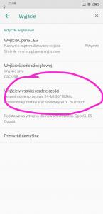

LOL właśnie się zorientowałem, że zaznaczyłem złą opcję na obrazku wyżej :D
oczywiście chodziło o "Wyjście wysokiej rozdzielczości".

Nie OpenSL tylko niżej masz "wyjście wysokiej rozdzielczości"

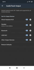

@redzis1 wersja najnowsza, wejdź w "output" i poszukaj "Hi-res output". Oczywiście mówimy o wersji płatnej programu.
