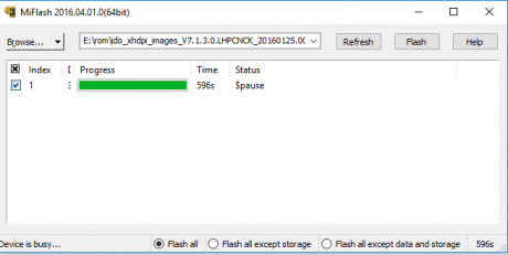

AleDlaczego 0 Posted June 30, 2018 Author Report Share Posted June 30, 2018 (edited) Dobra, już mniejsza, co oznacza status "$pause" gdy telefon sam sie włączył? Edited June 30, 2018 by AleDlaczego Link to post Share on other sites
Lamcza 383 Posted June 30, 2018 Report Share Posted June 30, 2018 zrestartował sie ? działa? masz ta wersje rom ktora wgrywałeś? albo cos sie spaprało, albo jakiś błąd w aplikacji. Jeśli normalnie się wgralo i masz $pause zamniast success to może tylko błąd aplikacji. Link to post Share on other sites
AleDlaczego 0 Posted June 30, 2018 Author Report Share Posted June 30, 2018 Wgrało sie jak powinno, tylko dalej nie znajduje czytnika linii papilarnych i karty sim. Link to post Share on other sites

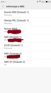

AleDlaczego 0 Posted June 30, 2018 Author Report Share Posted June 30, 2018 Wchodze w jakieś menu z IMEI i: Link to post Share on other sites
