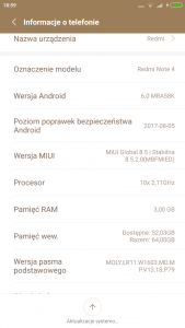

SzaKaL 0 Posted July 14, 2018 Report Share Posted July 14, 2018 (edited) Witam, mam problem z telefonem Xiaomi Redmi Note 4 w wersji z MTK, zakupiony pół roku temu, wszystko dziala swietnie tylko niewazne co bym zrobil i niewazne na jakich ustawieniach to nie dziala internet, zasieg jest w miare ok, Karta z PLAYa. Mozna dzwonic, wysylas smsy. Próbowałem różnych ustawień dla internetu, nic sie nie zmieniło, wgrywałem najnowszą wersje globala emui 9.5, jak i starsza na ktorej aktualnie 8.5, Jesli ktos mial podobny problem i podzielilby sie rozwiazaniem, bylbym bardzo wdzięczny . × Wklejony jako tekst z formatowaniem. Wklej jako zwykły teks Edited July 14, 2018 by SzaKaL Link to post Share on other sites

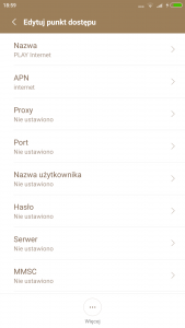

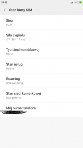

SLiM 540 Posted July 14, 2018 Report Share Posted July 14, 2018 (edited) Tu są moje ustawienia dla PLAY, porównaj. Po za tym edytuj swój wpis bo Ci się coś rozjechało Wyłącz WiFi i znajdź w ustawieniach status karty SIM i wklej tu screen. Edited July 14, 2018 by SLiM Link to post Share on other sites
SzaKaL 0 Posted July 14, 2018 Report Share Posted July 14, 2018 Poprawka wprowadzona , a co do tela to juz screeny leca tylko ze w do tego czasu pokombibowalem i wgralem jeszcze wersje beta emui 9 globala tak liczac ze pomoze, ustawienia te same a status karty to chyba to, i mam nadzieje ze tym "updatem" nie sprawilem klopotów Link to post Share on other sites
