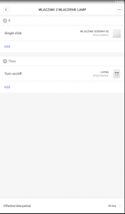

Mam scenę włączającą i wyłączającą lampy przyciskiem:

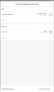

Drugą scenę włączającą lampy czujnikiem ruchu:

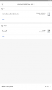

I trzecią wyłączającą lampy, kiedy ruchu nie ma:

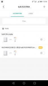

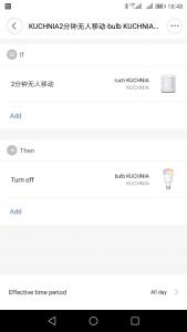

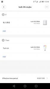

Screenshot_20180924-184824.thumb.jpg.cb068f363dbc20bd79509940619f4b28.jpgLudzie pomocy. Gate 2, zarowka kolor mi, czujka 2018. Za CHINY nie moge ustawic zalaczenia lampy po wykryciu ruchu w okreslonych godzinach. All day dziala a po wybraniu godziny albo sie zapali nie wiadomo kiedy albo sie pali i pali albo w ogole sie nic nie dzieje. Scena ustawiona nastepujaca... strefa czasowa dla wszystkich urzadzen mi ustawiona na pekin +8h cudowalem z roznymi i nic. Pomocy jakie godziny wpisac przy ustawieniu od 21 do 6 rano i wylaczeniu po 2 min od ustania ruchu.
Edited by heniuprezes
Share this post
Link to post
Ustaw naszą strefę i nasze godziny.
Pamiętaj ze czujnik po wykryciu ruchu ma 1 minutę przerwy aż wykryje ponownie.
Najlepiej jak ustawisz już strefę, ustaw przedział jednej godziny (pełne godziny bez minut) tak aby łapało aktualną godzinę.
Sprawdź czy łapię, jak nie rozszerzaj zakres godziny może się okazać ze wyjdzie Ci -1.
Jak masz klawisz to testuj na nim, w logach w Automation będzie informacja ze wduszenie było wykryte, więc trzeba biedzie bawić się tylko zakresem.
Pamiętaj aby zakres godziny do wyłączenia dać o 1 godzinę dłużej, aby światło zapalone się zgasiło. Daje dlatego godzinę bo w tej scenie masz ze po 2 minutach bez ruchu ma wyłączyć, a wiesz kiedy nastąpi bezruch? Jeżeli żarówka jest zapalana tylko przez czujkę ruchu to wyłączenie możesz ustawić na All day (pełen przedział godzinowy).
