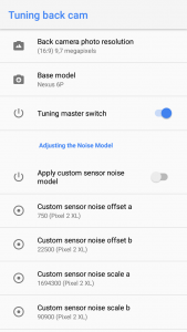

Moje ustawienia aparatu:

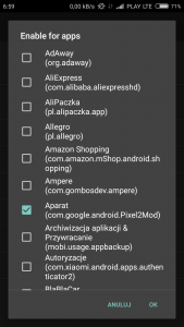

8 godzin temu, wojkor napisał:
Jakieś szczegóły? :-)...jeśli można...
Pobierasz XInternalSD i zaznaczasz pole z apką modu, restart telefonu i to wszystko.

Pytanie za 1000 punktów.XinternalSD zainstalowałem,u mnie GC występuje pod nazwą com.google.android.Redmi 4X,zaznaczam to w liście aplikacji,restartuje telefon i nic.Aplikacja dalej zapisuje zdjęcia w pamięci telefonu.Co robię nie tak?Do tego jak robię portret to za każdym zdjęciem tworzy mi nowy folder.
