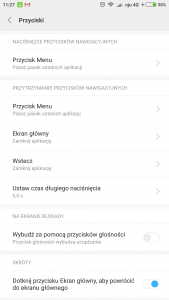

Redmi, jeśli kolega wyraził się ściśle i precycyjnie to przycisk "wstecz" przestał mu działać co automatycznie oznacza że do tej pory działał, zatem był ustawiony.. Chyba że nieświadomie i niechcący sam sobie coś w opcjach poprzestawial =)
Berni, sprawdź w opcjach. Ustawienia -> dodatkowe ustawienia -> przyciski czy tutaj sam sobie czegoś nie pozmienialeś =)

Rowniez mam problem z przyciskami a mianowicie czasem przycisk "lewy" przestaje dzialac, a przycisk prawy "wstecz" zmienia swoja funkcje. Zamiast cofac Otwiera "Menu".
Pierwszy raz mam do czyniebia z MIUI wiec moze sam cos przestawiam gestem o czym nie wiem.
Wchodzac w ustawienia przyciskow nie mam wcale mozliwosci zmiany ustawienia prawego i srodkowego przycisku, widnieje jedynie mozliwosc ustawienia przycisku Menu.
MIUI v8 Global 8.0.7.0

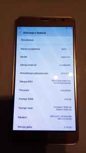

Po wgraniu najnowszej wersja MIUI9, przestały działać przyciski dotykowe na dole ekranu oraz ekran zaczął zachowywać się jakby,go ktoś czasem naciskał. Zdjęcie z systemu w załączniku. Co można z tym zrobić?
Dziękuję za wszelkie sugestie.

Spróbuj wgrać ponownie system. Jak nie pomoże zrób pełne wipe łącznie z systemem i data. Oczywiście pamiętaj o zrobieniu kopi najważniejszych danych i zdjęć na zewnętrzny nośnik, kopii w chmurze i wgraniu na kartę sd systemu w zip żebyś mógł od razu po wipe wgrać system bo inaczej zostaniesz bez systemu.

Stało się to podczas aktualizacji do  MIUI9, telefon zaczął pokazywać błędy i nie dokończył jej jak mi się wydaje.Pomyslalem że warto uaktualnienić ponownie,ale nie chciałem ryzykować,aby czegoś nie popsuć.
Czyli Twoimi zdaniem warto i powinno pomóc?
4 godziny temu, Acid napisał:
Ekran masz do wymiany. Poszedł dotyk.
Wysłane z MI 6
Dlaczego tak sądzisz, stało się to podczas aktualizacji?

Nie. Zresztą aktualizacja nie powoduje, że:

Twoim zadaniem jest to wynik uszkodzenia elektroniki,czy może mechaniczne coś uciska na ekran,co powoduje takie problemy?
