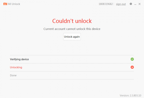

Twardy Opublikowano 4 Kwietnia 2018 Autor Udostępnij Opublikowano 4 Kwietnia 2018 3 minuty temu, Bartos napisał: Po otrzymaniu pozwolenia na sms trzeba poczekać 72h na możliwość odblokowania. Telefon musi być powiązany z kontem Xiaomi. Dzięki za podpowiedź ale ja już otrzymałem potwierdzenie możliwości odblokowania ponad tydzień temu i niestety nic to nie daje. Podczas Unlock po przejściu 99% wyskakuje komunikat: Znalazłem na oficjalnym forum XIAOMI wątek, w którym ludzie opisują, że mają ten sam problem i to niektórzy już od miesięcy obawiam się więc, że trochę się uziemiłem. Odnośnik do komentarza Udostępnij na innych stronach Więcej opcji udostępniania...
