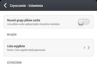

A mógłby mi ktoś podpowiedzieć jak się dodaje listę wyjątków ? Nie chodzi mi o tą kłódeczkę przy aplikacji (przesunięcie w dół), tylko o liste w ustawieniach panelu sterowania. Jak tam można dodawać wyjątki ?
Pytam, bo nei każda aplikacja jest widoczna po przytrzymaniu domku (np. usługa pogody działająca w tle jest ubijana przez ten zielony przycisk, mimo, że jej nie widać po przytrzymaniu domku).

Zostaw to. Nie dodasz do wyjątków bo to systemowa apka. Problem nie siedzi w ubijaniu aplikacji? Chyba że masz inna aplikacje budzika niż systemowa?

No ok. Ale jak w ogóle tam dodawać jakiekolwiek wyjątki ? Jest lista ale nigdzie nie ma mozliwości dodania.
Bo po przytrzymaniu domku nie są wyświetlane np. usługi, które ten przycisk ubija (np. widżety różnych aplikacji się zamrażają)

Daną aplikację, która się tam wyświetla przeciągnij na dół, na to kółko do ubijania. Pojawi się wtedy kłódka i ta aplikacja nie będzie ubijana - dotyczy ręcznego ubijania.
