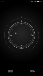

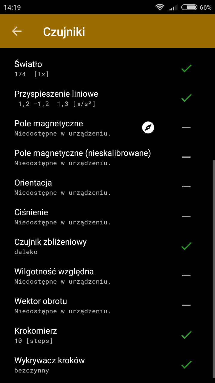

majoballs Opublikowano 1 Marca 2018 Udostępnij Opublikowano 1 Marca 2018 (edytowane) Witam Wygląda na to, że nie działa kompas w telefonie. Po uruchomieniu wbudowanej aplikacji "Kompas" wskazówki po prostu stoją zamrożone, zainstalowałem więc inną aplikację z GooglePlay, niestety sytuacja wygląda identycznie, wskazówki tkwią nieruchomo na swoim miejscu. Dodam iż uprawnienia do lokalizacji zostały przyznane i współrzędne wskazuje prawidłowo. Sam GPS działa, np w MAPS.ME czy GoogleMaps bez problemu wskazuje moją lokalizację ale już nie jest wstanie podążać za ustawieniem telefonu, tzn nie obraca mapy kiedy obracam telefonem. Co może być nie tak, jak to ewentualnie sprawdzić. MIUI 9.3 by xiaomi.eu 8.2.1 Zainstalowałem GPSStatus i aplikacja pokazuje brak czujnika magnetycznego, jak na poniższym screenshocie. Po aktualizacji na 8.3.2 to samo, zainstalowałem więc Global 9.2.6 i działa normalnie, więc problem dotyczy tylko xiaomi.eu. Edytowane 3 Marca 2018 przez majoballs Odnośnik do komentarza Udostępnij na innych stronach Więcej opcji udostępniania...
wanarek Opublikowano 5 Marca 2018 Udostępnij Opublikowano 5 Marca 2018 (edytowane) Problem można banalnie rozwiązać i nie dotyczy wcale xiaomi.eu tylko zmiany ROMów MIUI (z różnym firmware). Wystraczy usunąć (1) plik, mając roota i odpowiedni menedżer plików wspierający root-a (albo bez roota z TWRP): pokaż ukryte pliki idź do : root >Persist > Sensor usuń : sns.reg restart telefonu Edytowane 5 Marca 2018 przez wanarek 1 Odnośnik do komentarza Udostępnij na innych stronach Więcej opcji udostępniania...
