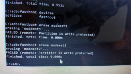

mariusz.ur Posted February 27, 2018 Share Posted February 27, 2018 (edited) Raczej usterka sprzętowa . No to co teraz napiszę możesz zrobić tylko na swoją odpowiedzialność . Używałem tego kilka razy na różnych telefonach . Telefon w trybie fastboot podpięty do pc . W oknie polecań wpisz fastboot erase modemst1 potem fastboot erase modemst2 Zanim to zrobisz wgraj twrp i zrób kopie efs Wysłane z mojego ZUK Z2121 przy użyciu Tapatalka Edited February 27, 2018 by mariusz.ur Link to comment Share on other sites More sharing options...

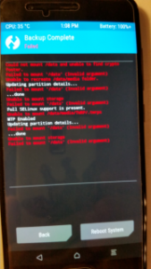

gjm Posted March 1, 2018 Author Share Posted March 1, 2018 8 godzin temu, wojasheck napisał: Może ręczne wybieranie sieci? (o ile masz możliwość się przełączyć) Wysłane z mojego MI 6 przy użyciu Tapatalka ręczne wybieranie sieci mogę zrobić, zresztą on widzi sieć (czy to orange czy to t-mobil) , sms chodzą bez problemu Ale mam inny problem chciałam zrobić backup przez twrp m.in. folderu efs i niestety wywala mi błąd podczas robienia kopii w MI6 nie ma miejsca na kartę SD więc mogę tylko wybrać jako miejsce przechowania 1/internal storage (0 MB) 2/ USB-OTG (0 MB) - to nie działa bo tu chyba potrzebny kabel (?) i przy próbie zrobienia kopii mam co coś takiego (na końcu komunikatu) Unable to mount storage Failed to mount `/data` (invalid argument) i całośc jest oczywiście "Failed" przy backup complete w storage mam wybrane cache coś robię nie tak , tylko nie wiem co ? chciałam dodać zdjęcie w jpg jak to wygląda ale cały czas mam "przesyłanie nie powiodło się " :)))) teraz mi się udało wkleić, był za duzy rozmiar wcześniej Link to comment Share on other sites More sharing options...
mariusz.ur Posted March 1, 2018 Share Posted March 1, 2018 Poprostu musisz zrobić format data . Wyczyść(wipe) / format data na dole po prawej / yes i enter Link to comment Share on other sites More sharing options...
gjm Posted March 1, 2018 Author Share Posted March 1, 2018 4 godziny temu, mariusz.ur napisał: Poprostu musisz zrobić format data . Wyczyść(wipe) / format data na dole po prawej / yes i enter super, pomogło, dzięki mam beckap dalej zrobiłam wg Twojego kom. czyli erase modemst1 itd ale wyszło mi to Link to comment Share on other sites More sharing options...

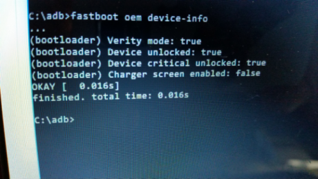

mariusz.ur Posted March 1, 2018 Share Posted March 1, 2018 (edited) @gjm partycja jest chroniona przed zapisem , wpisz fastboot oem device-info i sprawdź czy bootloader jest zablokowany . Chociaż to mało prawdopodobne bo przecież zainstalowałaś twrp Edited March 1, 2018 by mariusz.ur Link to comment Share on other sites More sharing options...
gjm Posted March 1, 2018 Author Share Posted March 1, 2018 ok wynik Link to comment Share on other sites More sharing options...
mariusz.ur Posted March 1, 2018 Share Posted March 1, 2018 (edited) Bootloader odblokowany . Widocznie w nowszych urządzeniach ta partycja jest zablokowana . W takiej sytuacji wysłałbym to do sprawdzonego serwisu lub na gwarancję , nawet do Chin jeśli takowa jest . Całkiem prawdopodobne , że płyta główna i tak do wymiany . Edited March 1, 2018 by mariusz.ur Link to comment Share on other sites More sharing options...
