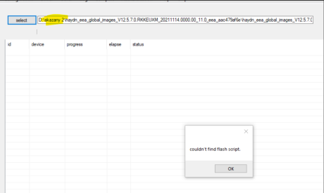

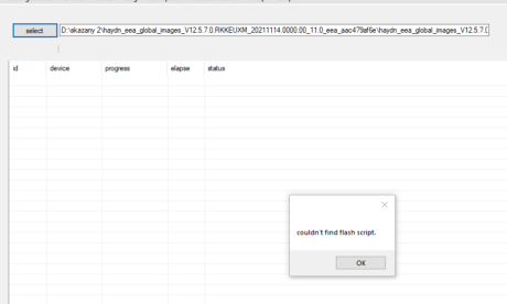

Nie znajdzie, musisz podać/wskazać ścieżkę dostępu do katalogu w którym są te wypakowane foldery z plikami bat.
Uruchamiać jako administrator
Czasami tak jest że niektóre wersję miflasha nie pracują poprawnie na danym kompie i trza wtedy próbować innej wersji,
Z tego co na Twoim screenie to wygląda że miflash jest ok tylko wskazałeś niepoprawną ścieżkę, bądź jest to niepoprawny format romu.

próbowałem,żadne z tych rom-ów nie działały a ściągnąłem ich 10-tki przy każdym w mi flashu dostawałem kom. no flash script
Link to comment
3 minuty temu, Netoper napisał:
Pod miflash potrzebujesz romu fastboot/tgz, po ściągnięciu trzeba go 2 razy rozpakować aż pokażą się katalogi.
Wysłane z mojego M2007J20CG przy użyciu Tapatalka
tak wiem bo inaczej nie był by widoczny w mi flashu,uprzedam też fakt że używałem mi flash od najnowszej wersji po te starsze ,archiwa z romem ściągałem z rozszerzeniem .tgz
