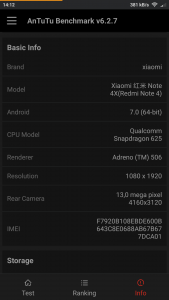

Problem nr. 1 - Jak to możliwe że mój note 3 pro ma 152mm co za tym idzie wg tego co wiem to wersja Kenzo, z kolei za cholerę nie mogłem zainstalować żadnego ROMA developer pod qualcoma bo wywalało mi info w miflash że "missmatching version for device" dopiero jak dałem wersje note 3 SE której ZIP miał nazwę Kate, to ruszyło bez problemu. To samo było w TWRP, dopiero jak spróbowałem zainstalować wersje o nazwie Kate to ruszyło (przy próbie z Kenzo była informacja że wersja tego telefonu to Kate) Mógłby ktoś powiedzieć coś na ten temat?

I serio nie wierzysz temu co dostajesz jak byk na ekranie? Serio nie pomyślałeś, że może jakimś cudem model 152 mm to... jednak kate?
