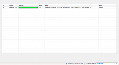

OviMater091 Posted July 23, 2017 Share Posted July 23, 2017 Witam ! Mam problem - zapomniałem wzory służącego do odblokowania telefonu (RedmiNote 4 3/32) . Od wczoraj walczę według tego poradnika (rom nikel). Niestety problem polega na tym że flashowanie "zatrzymuje się" na 99,9% (?) - widać na screenie. Ile czasu bym tak nie odczekał telefon pozostaje w trybie fastboot i nic się nie dzieje. Proszę o pomoc, jeżeli będą potrzebne jeszcze jakieś informacje to postaram się odpowiedzieć, Link to comment Share on other sites More sharing options...
Acid Posted July 23, 2017 Author Share Posted July 23, 2017 Nie MiFlash tylko SpFlash i po co flash skoro z MIPCSuite zrobisz format pamięci co usunie blokadę. Link to comment Share on other sites More sharing options...

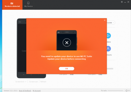

OviMater091 Posted July 23, 2017 Share Posted July 23, 2017 (edited) Niestety ale MiPC nie widzi telefonu. Dodam że ustawiony jest jako "usb w trybie ładowania" Update z pola bitwy - nowy komunikat w MiPC Edited July 23, 2017 by OviMater091 Link to comment Share on other sites More sharing options...

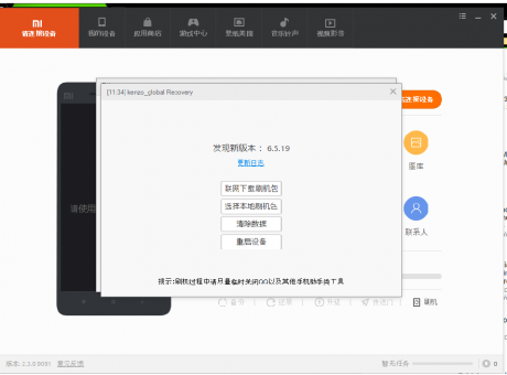

Demon3 Posted July 26, 2017 Share Posted July 26, 2017 Dnia 23.07.2017 o 18:17, Acid napisał: Nie MiFlash tylko SpFlash i po co flash skoro z MIPCSuite zrobisz format pamięci co usunie blokadę. Jak zrobić format pamięci za pomocą MiPcSuite? Bo akurat też zapomniałem hasła do odblokowania telefonu Link to comment Share on other sites More sharing options...
mariusz.ur Posted July 26, 2017 Share Posted July 26, 2017 Nie wiem czy w wersji angielskiej to jest , ale w chińskiej podpinasz urządzenie w trybie recovery . W mipcsiute wybierasz środkowe okienko potem potwierdzasz po lewej . Link to comment Share on other sites More sharing options...
Demon3 Posted July 26, 2017 Share Posted July 26, 2017 (edited) 4 godziny temu, mariusz.ur napisał: Nie wiem czy w wersji angielskiej to jest , ale w chińskiej podpinasz urządzenie w trybie recovery . W mipcsiute wybierasz środkowe okienko potem potwierdzasz po lewej . Rozumiem że tak jak pokazano na tym filmiku, (Vol+)+Power [dla redmi note 3 pro kezno od razu wyskakuje po tej kombinacji monit z podpieciem telefonu, bootloader zablokowany) i następnie kroki jak na filmie Zgadza się ? Edited July 26, 2017 by Demon3 Link to comment Share on other sites More sharing options...
mariusz.ur Posted July 26, 2017 Share Posted July 26, 2017 Dokładnie 1 Link to comment Share on other sites More sharing options...
Demon3 Posted July 26, 2017 Share Posted July 26, 2017 2 minuty temu, mariusz.ur napisał: Dokładnie dam znać jutro czy mi się udało, bo obecnie telefon został w domu. @mariusz.ur dziękuje 1 Link to comment Share on other sites More sharing options...
mariusz.ur Posted July 26, 2017 Share Posted July 26, 2017 (edited) Robiłem wipe na Kenzo , Redmi 4a i nie było problemu Edited July 26, 2017 by mariusz.ur Link to comment Share on other sites More sharing options...

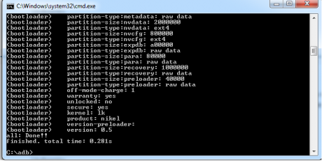

mariusz.ur Posted July 26, 2017 Share Posted July 26, 2017 @OviMater091 Ale przecież wcześniej miałeś nieudaną próbę instalacji w miflash . To raczej wipe już na nic . W sumie to skoro miflash nie wyrzucił błędów to chyba masz odblokowany bootloader . Wejdź w fastboot i sprawdź w oknie poleceń fastboot getvar all na końcu będzie informacja o bootloader . Jak masz odblokowany to instalacja twrp i xiaomi.eu Link to comment Share on other sites More sharing options...
OviMater091 Posted July 26, 2017 Share Posted July 26, 2017 No niestety... Rozumiem że w tej sytuacji jedyne wyjście to odblokowanie bootloadera poprzez napisanie do chińczyków? Link to comment Share on other sites More sharing options...

Demon3 Posted July 27, 2017 Share Posted July 27, 2017 14 godzin temu, mariusz.ur napisał: Robiłem wipe na Kenzo , Redmi 4a i nie było problemu Którą to opcje należało wybrać ? Bo niestety nie ma środkowej, nie znam chińskiego niestety Link to comment Share on other sites More sharing options...
mariusz.ur Posted July 27, 2017 Share Posted July 27, 2017 @Demon3 trzecia z kolei, dwie pierwsze to do flashowania a na samym dole wyjście Link to comment Share on other sites More sharing options...
Demon3 Posted July 27, 2017 Share Posted July 27, 2017 (edited) 5 minut temu, mariusz.ur napisał: @Demon3 trzecia z kolei, dwie pierwsze to do flashowania a na samym dole wyjście kliknąłem na nią ale telefon tylko coś wgrał Edit1: Włączyłem go ponownie, idzie jak na filmie ale długo wstaje coś Edited July 27, 2017 by Demon3 Link to comment Share on other sites More sharing options...
