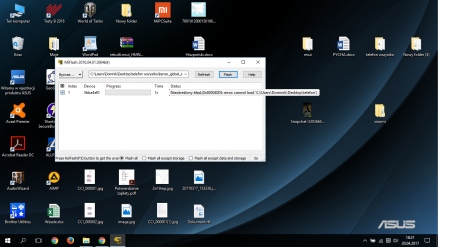

Fiedczak Posted April 20, 2017 Share Posted April 20, 2017 (edited) Witam. Jestem tu nowy. Zaktualizowałem sobie system w moim rn3p i telefon po odblokowaniu sam się zablokowywał, więc wyczyściłem pliki systemu i po włączeniu pojawia się logo "mi". Próbuje wgrać system ale pokazuje mi taki błąd. Zmieniałem kable i porty usb w komputerze, niestety nic nie dało. Co robić?? Edited April 20, 2017 by Fiedczak Link to comment Share on other sites More sharing options...
FromWP Posted April 20, 2017 Share Posted April 20, 2017 (edited) 31 minut temu, Fiedczak napisał: Co robić?? Na pewno wgrać rozpakowany folder z romen bezpośrednio ma c:/. Nie dość, że masz za długą ścieżkę dostępu, to jeszcze po drodze spację w nazwie folderu. A masz odblokowany bl? Bo wgrywasz w trybie fastboot. Edited April 20, 2017 by FromWP 1 Link to comment Share on other sites More sharing options...
Fiedczak Posted April 20, 2017 Share Posted April 20, 2017 29 minut temu, FromWP napisał: A masz odblokowany bl? odblokowany, Przeniosłem na dysk C i ruszyło. system się instaluje na telefonie. Wielkie dzięki 1 Link to comment Share on other sites More sharing options...
