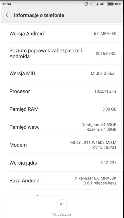

Otóż kupiłem telefon na allegro, nie znałem się na tym. ale mam wgrany jakiś chyba lewy system...
Miui 8 Global, żadnej informacji o wersji ani nic innego, telefon posiadam pół roku i nie było żadnej aktualizacji - w co wątpię
Link to post
Znaczy że jeszcze nie odblokowałeś tylko masz zgodę, to lepiej wgraj wersję latest global dev, mniej ewentualnych problemów przy odblokowaniu.

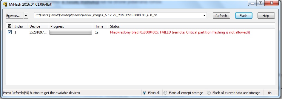

Nie odblokowany. Chciałem wgrać china dev żeby odblokować i coś poszło nie tak.
Tryb 'download' nie działa.

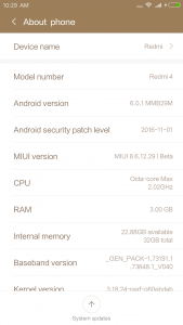

Zapomniałem dodać że mój telefon to Redmi 4 prime
Edited by dafit87
Link to post
Jak masz zablokowany to nic w fastboot nie zrobisz i to jest powodem błędu. Download działa tylko twój telefon trudno w ten tryb wprowadzić. Najprościej kablem deep flash.
Link to post
1 minutę temu, Robsonik20 napisał:
Mam ten sam problem z tym telefonem od Goldiego. Odblokowac tez sie nie chce, dochodzi do 50%.
Tylko że ja mojego telefonu nie mogę już załączyć, tryb edl nie działa i podczas uruchamiania świeci cały czas logo 'mi'.
Link to post
