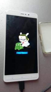

sroqraf Posted December 29, 2016 Share Posted December 29, 2016 (edited) Odłączyłem, czas liczyło dalej, jakby w ogóle nie "chwyciło". Po ponownym podłączeniu - taki obrazek: Edited December 29, 2016 by sroqraf Link to comment Share on other sites More sharing options...
